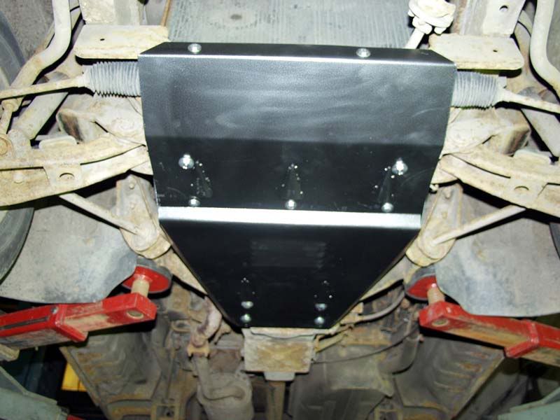

oslony spodu daj, a poza tym jak najmniej motania, bo to sie msci pozniej ;) tak jak koledzy wspomnieli, bardzo doglebny przeglad. Progi do hilifta. btw - nurkujesz ?

Albert a Ty masz oslony? Pasuja jakies standardowe od Pajero np czy trzeba samemu kombinowac?

robalek pisze:Albert a Ty masz oslony? Pasuja jakies standardowe od Pajero np czy trzeba samemu kombinowac?

Zawieszenie można zamontować wzmocnione np OME Ironman itp. Lift zawieszenia do +50mm nie wpływa na żywotność układu napędowego w żadnym aucie. Na pewno wymieniłbym amortyzatory i resory na nowe, celem poprawy komfortu pracy zawieszenia, aczkolwiek bym się zastanowił czy jakieś OME wzmocnione ale niestety z liftem +40mm czy nowe ale bez liftu. Rozważałbym również, montaż tylnego mostu od Pajero II ze sprężyna
Osłony można kupić dedykowane do auta

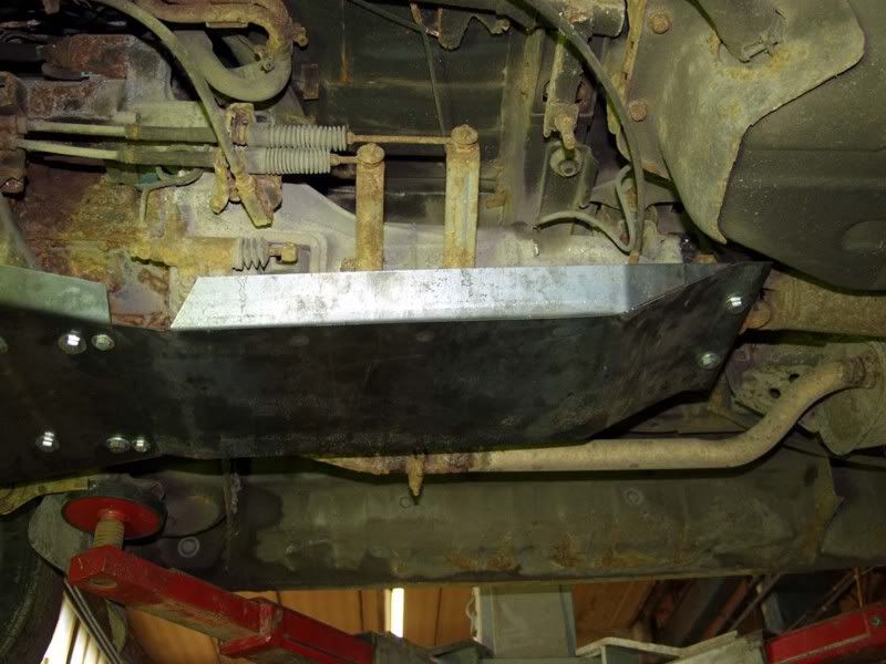

eskapada, a masz foto tych oslon ? widzialem pozycje w cenniku, ale zdjec nie bylo . Chodzi o te sherrif ? czy cos porzadniejszego tez wystepuje ? ASFIR chyba nie ma.

Albert_N pisze:eskapada, a masz foto tych oslon ? widzialem pozycje w cenniku, ale zdjec nie bylo . Chodzi o te sherrif ? czy cos porzadniejszego tez wystepuje ? ASFIR chyba nie ma.
Stalowe 3mm made by Sheriff
Asfir nie ma w ofercie osłon.

MYsle ze jak by miec to dobrze wymierzone to mozna to bez problemu zrobic w domowym zakresie... KWestia na ile taka blacha bedzie wytrzymala? 3mm napewno styknie?

Kilka przemyslanych gięc i sztywna jak nie wiem co. W koncu to nie parch. Mierzyłem kiedys osłone kolegi @GrzechoS. Ma pod silnikiem osłony z blachym 6mm. Nawet nie pytam ile to wazy ;)
