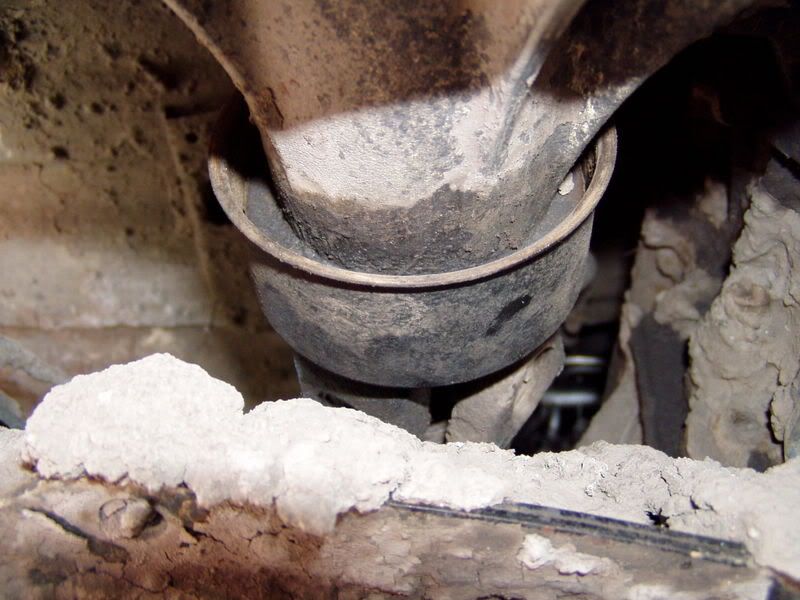

Jadac niską prędkoscia na 1 lub 2 biegu słysze dosc głosne dzwonienie w okolicach tylnego wału.Jesli natomiast przyspiesze to dzwięk ustaje. Patrzyłem pod auto i wszystko wyglada ok z wyjątkiem takiej jakiejs metalowej osłony na łaczeniu wału. Lata sobie tak luzno i wyglada ze ona uderza o krzyżak. Ale nie jestem pewny czy to jest przyczyna :( Po co jest ta osłona i czy to powazna sprawa ? a moze to cos innego ?

mialem te same objawy - wymienilem krzyzaki i wszystko wrocilo do normy :)

oslone zamontowalem na kleju do szyb. tez mi dzwonila.

wydupczyłem osłone i nic mi nie dzwoni :)21

Jeśli to ta osłona to wkleić ja na klej trzeba

ordżynalnie spasowana jest na wcisk. niestety z czasem ten wcisk maleje.
