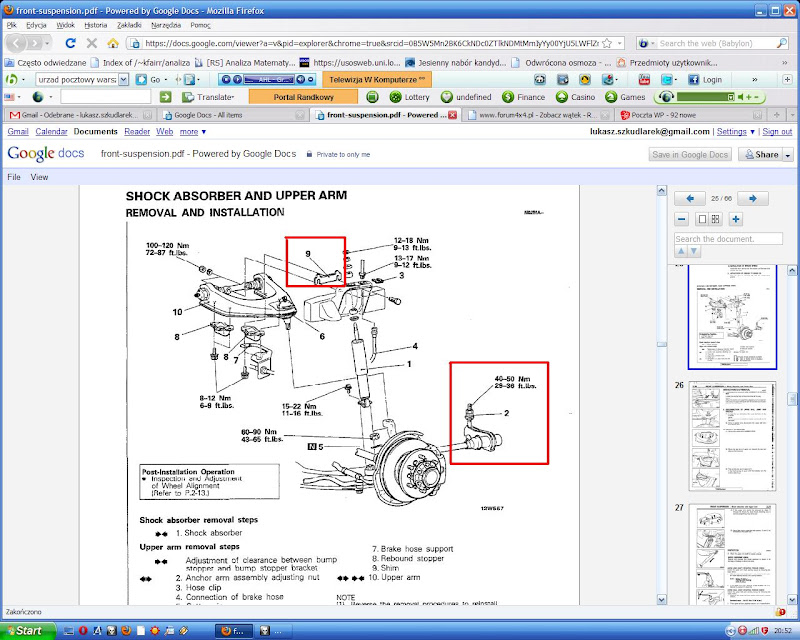

Regulacja wysokości na drążkach polega na kręceniu tą śrubą?

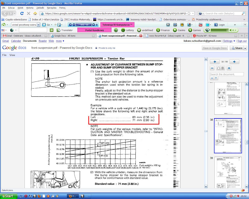

Tak.
Zaraz Ci tu wkleje screena z manuala. Jak chcesz duzo podniesc to bedziesz potrzebowal jeszcze jednej rzeczy.
Pamietaj o podniesieniu przodu auta zanim zaczniesz krecic srubami.

Chodzi mi o podniesienie około 3cm. Więc wkręcać czy odkręcać?
Re: Regulacja Drążków
Post autor: PiRoman » śr gru 29, 2010 9:10 pm
Przyjrzyj się uważnie jeszcze raz i zobaczysz sam że wkręcać... Ale może jednak nie rób tego sam... będzie bezpieczniej... Ale jeśli musisz koniecznie to: wkręć max 1,5 - 1,8 cm, wahacz i tak pójdzie 3 cm.

Post autor: Kajen » śr gru 29, 2010 9:15 pm
Wkrecac.
Pamietajac zeby uprzednio podniesc caly przod auta. I nie za wahacze ale to chyba jasne. Jak przesadzisz z kreceniem drązkami to musisz przygotowac sobie podkladki do regulacji kata pochylenia kola i moze dluzsze sruby...

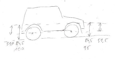

Tylne nadkole 83cm, przednie 76cm nad ziemią. Oczywiście oryginalny rozmiar opon. A samochód to Hyundai Galloper.

To że jest taka różnica w wysokości nadkoli to może być związane z padniętymi sprężynami lub coś w tym rodzaju?

Może być różnica w modelu samochodu. Mój pomiar na niewymiarowych oponach, dlatego mierzyłem do osi, a nie do podłoża.
