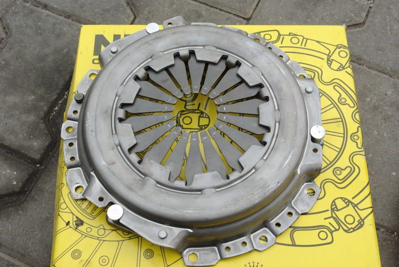

Jednemu z kolegów zamontowaliśmy zestaw sprzęgła firmy Valeo. Ja jestem do Valeo w Mitsubishi zniechęcony od paru lat nie mniej jednak kolega zakupił okazyjnie jakiś czas temu komplet VALEO. Tuż po zamontowaniu, wyczuwalne były wibracje, na pedale sprzęgła. Praktycznie rzecz biorąc biegły wchodziły bez zarzutu ale drgania i wibracje były na tyle odczulane, że zapadała decyzja o demontażu skrzyni i sprawdzenia co jest powodem czy wadliwy montaż czy wadliwy podzespół. Zdemontowaliśmy skrzynię wykluczyliśmy możliwość złego montażu, spiskowe teorie na temat krzywego wała sprzęgłowego i zabraliśmy się za porównanie dwóch sprzęgieł

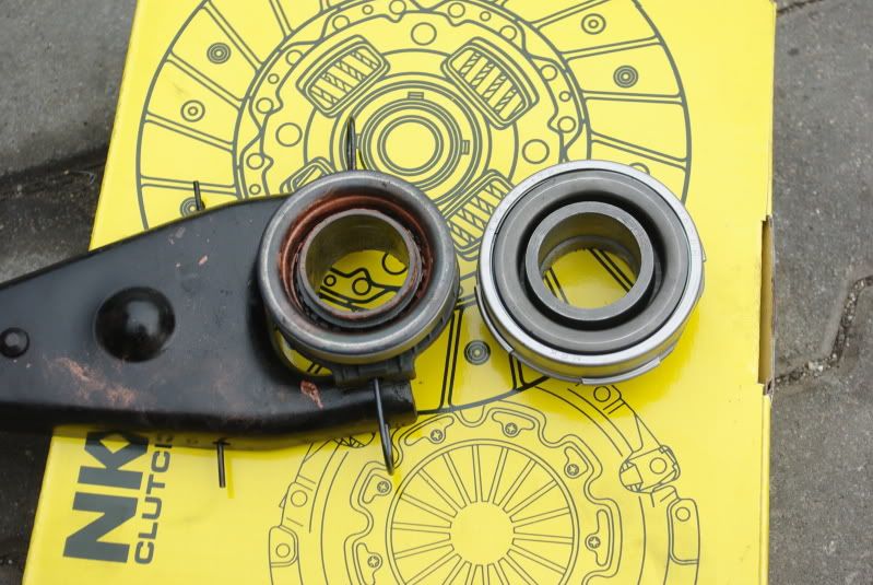

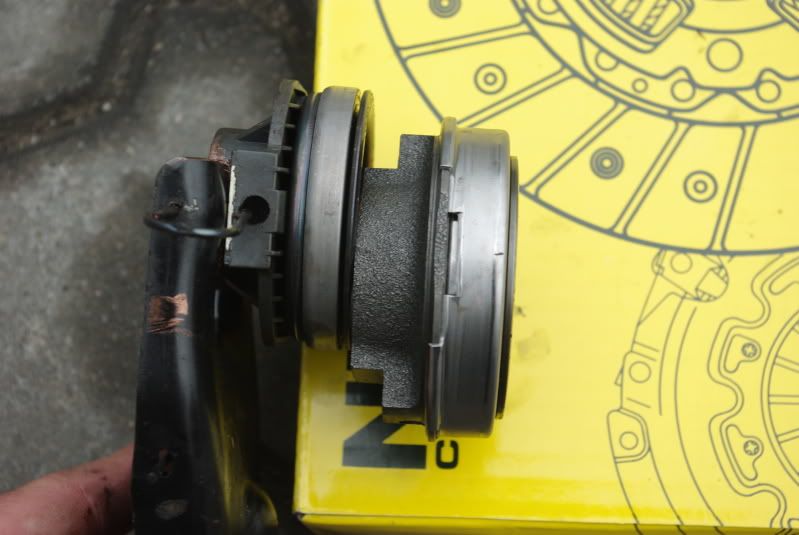

Na pierwszy rzut oka widać gigantyczną różnice w budowie łożyska oporowego. Po prawej nie zamontowane NKK

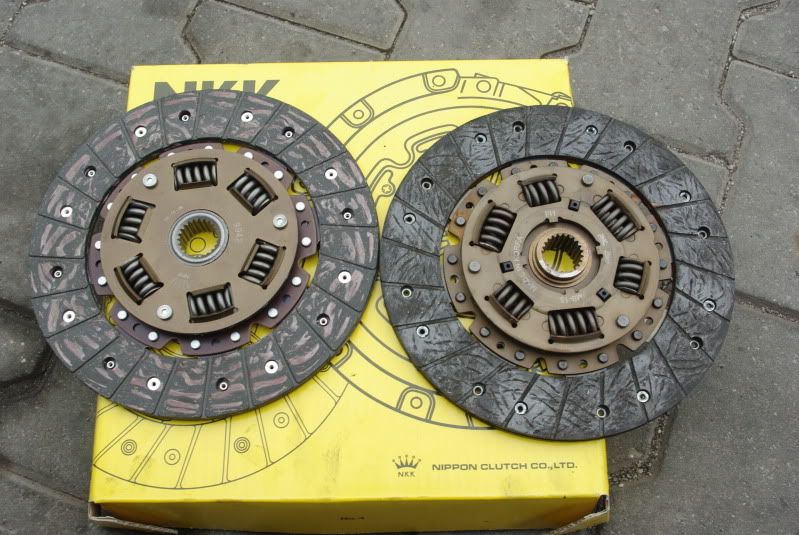

Różnice w budowie tarczy nie są już tak widoczne na zdjęciach nie mniej jednak tarcz NKK ( prawej ) jest grubsza o 2.5mm od VALEO. Różnice są również w sprężynkach

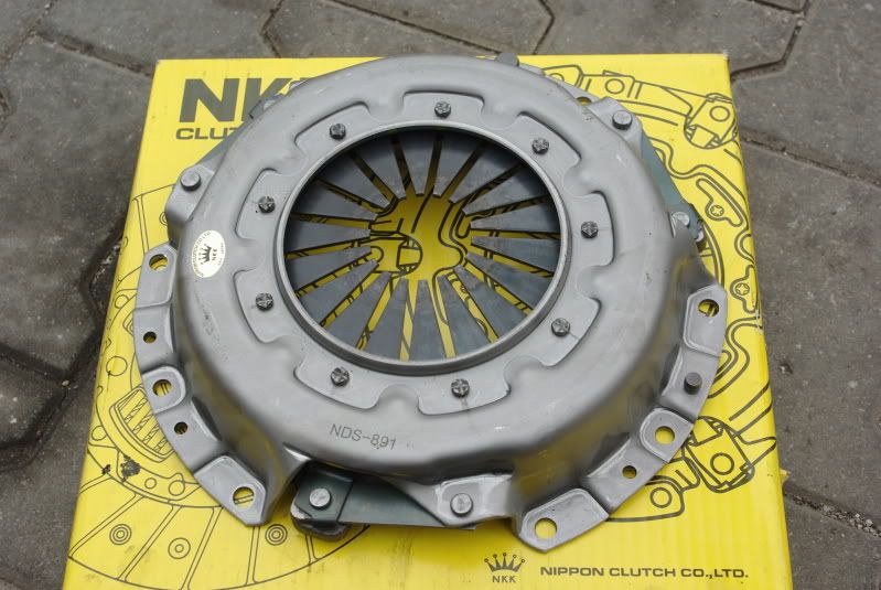

Docisk NKK jest wstanie wolnym jest wyższy od Valeo od 5mm co na pewno czyni go mocniejszym i nie powoduje zwiększenia luzu na pedale sprzęgła
Docisk VALEO

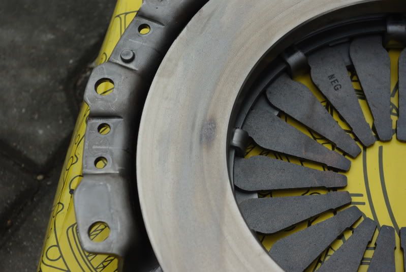

A to najprawdopodobniej przyczyna wibracji
przypalony punktowo docisk tak jakby tarcza nie była prosta. Tak czy owak po zamontowaniu japońskiego sprzęgła NKK wibracje ustały, pedał w dolnym położeniu zrobił się twardszy i szybciej odbija.
To na tak na przestrogę. Jak kupować sprzęgło do Pajero to NKK ASIN EXEDY żadnych VALEO LUK JAKOPARTS innych Blueprintów
