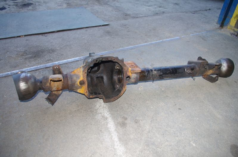

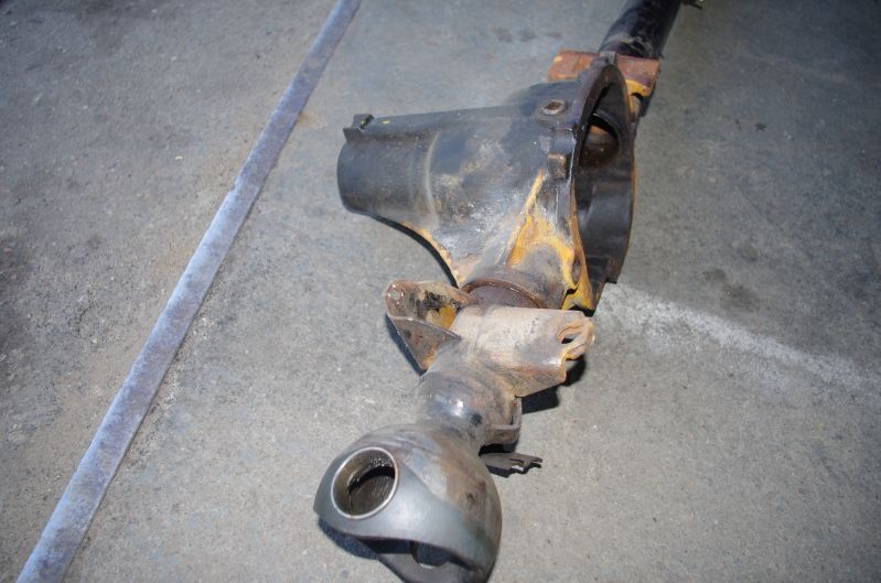

Akcje z przerabianiem mostu z K160 z przełożeniami 4.875 mam już za sobą - skończyło się katastrofą tzn most udało się przełożyć ale znaczna cześć mostu jest żeliwna i wklucza to wspawanie gniazd spręzyn :)11

Jaka tam żeliwna - to staliwo jest i to spawalne.
Gdzie zdobyłeś most od 160-ki z takim przełożeniem?

Post autor: Eskapada » pn wrz 24, 2012 7:57 am
odwrócony most od K160 ( 4.875 ) do SWAP czterosatelitowy !!
Żeliwna obudowa gruchy mostu
Liczby
Do środka do środka mocowania resorów w K160 jest 94cm.
Wahacz wzdłużny tylny od Pajero ma około 80cm ( od środka mocowania tylnego do środka szpilki ) Gdyby go próbować zastosować to mocowanie przy ramie wypadnie w okolicy belki poprzecznej, na której leży skrzynia. Szerokość ramy w Pajero w tym miejscu to około 80cm. Tak więc mocowanie wahacza należałby zrobić nie pod ramą a na boku ramy.
Długość stalowej rury mierzona od lewej kuli do żeliwnej obudowy mostu to 10cm. Jest problem ze zrobieniem gniazda spreżyny. Idealnym rozwiązaniem byłoby zostawanie coilcovera to tylko około 5 tys :)21

N2O pisze:Jaka tam żeliwna - to staliwo jest i to spawalne.
Jest ale gniazdo sprężyny też zrobisz ze staliwa...
nie ważne gdzie - ważne że chce się go pozbyć w wersji do pajero lub wersji do K160/260

Eskapada pisze:
Jakbyś miał komplet przód + tył to może bym przygarnął - do 35" w 160-ce idealne w teren.
A co do gniazd sprężyn to zazwyczaj robi się tak, że wystają nad to zwężenie kuli i nie ma z tym żadnego problemu, nawet chyba w Y60 jest podobnie. A radiusy przednie można dać od RR P38 co by robiły miejsce dla kół przy skręcaniu.
