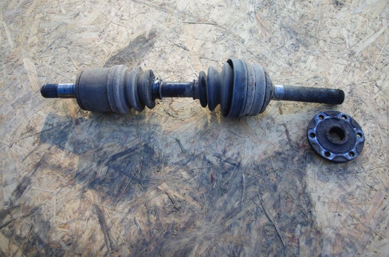

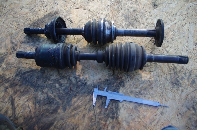

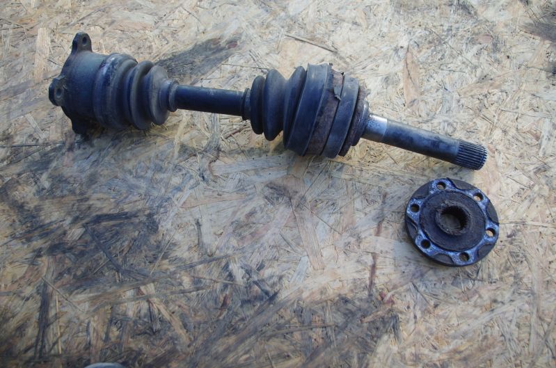

Kompletna półoś, lewa Pajero II 2.8 TDi oraz V6 3.5
Średnica półosi zewnętrznej oraz wewnętrznej mierzona po środku 30mm.
Średnica półosi zewnętrznej w miejscu mocowania simeringu 32mm
Średnia wieloklina w miejscu montażu zabierka na stałe 32mm
Kompletna półoś prawa Pajero II 2.8 TDi oraz V6 3.5
Średnica półosi od strony mostu w miejscu mocowania simeringu 34mm
Kompletna półoś prawa Pajero L040 oraz V20 2.5 TDi oraz V6 3.0
Średnica półosi wewnętrznej mierzona po środku 27 mm.
Średnica półosi zewnętrznej 31mm
Średnica półosi zewnętrznej mocowania simeringu 34mm
Średnia wieloklina w miejscu montażu zabierka na stałe 31mm
Są dwa typy kompletnych półosi oraz dwa typy zabieraków na stałe różniących się średnicą wewnętrzną
