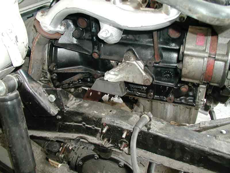

Post autor: miroja » pn kwie 16, 2007 7:44 pm
Witam
Chciałbym odświeżyć temat.
Poniżej mój silniczek
miska bezpieczna, dość miejsca do grodzi silnika
... ale najlepiej byłoby zobaczyć zdięcia zamontowanego u kogoś z kolegów.
pozdrawiam

Post autor: miroja » wt maja 22, 2007 8:37 pm
Witam
Planuję od MB. Trochę mało miejsca więc będę musiał lekko wyheblować belkę oryginalną.
W razie jak silnikowi będzie za gorąco wpasuję jeszcze chłodnicę oleju.
pozdrawiam
Gaz 69 AM w proszku
Posty: 10926
Post autor: goralski » śr maja 23, 2007 12:53 pm
chłodnica tak czy siak sie przyda,skrzynia wchodzi tylko musisz powalczyc z walkiem posrednim do reduktora-u nas w trojkat z MB jest nasadzony kwadrat z gaza (chodzi o przejscie z 3 na 4 sruby-musi byc wywazone a przynajmniej centrycznie bo strasznie bic bedzie)

Post autor: miroja » pt lip 27, 2007 9:42 pm
Witam
Mam pytanie do gzowiczów z silnikiem jak w temacie.
Otóż z wstępnych przymiarek wychodzi mi, że muszę złamać 2x wał kierowniczy bo prosty wchodzi mi w kolektor ssący.
Jak macie rozwiązany ten problem?. Może silnik zawiescić wysoko, ale wtedy będzie bujać na wertepach.
Napiszcie o swoich
pozdrawiam
Gaz 69 AM w proszku
Mag69
Posty: 4387
Lokalizacja: Ruda Śląska
Post autor: Mag69 » pt lip 27, 2007 10:08 pm
miroja pisze:Witam
Napiszcie o swoich
pozdrawiam
kolumna ze wspomaganiem, oryginał Uaz ( nic nie koliduje)
a silnik posadź jak najniżej

Post autor: miroja » sob sie 18, 2007 9:26 pm
Poniżej moje wypociny dotyczące tematu. Mam nadzieję, że komuś się przyda.
W ramę oczywiście wspawałem tuleje, mocowanie na śruby fi 14 z niepełnym gwintem, brak kolizji ze ścianą grodziową silnika, wałek zdający dłuższy od oryginału, chłodnica według wstępnych przymiarek pasuje na wcisk do żaluzji
pozdrawiam
i zapraszam do komentowania
