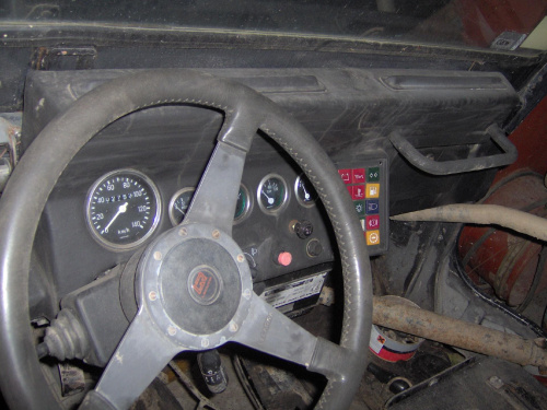

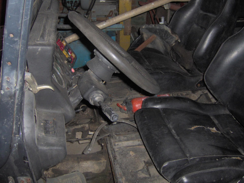

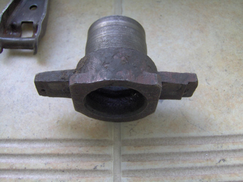

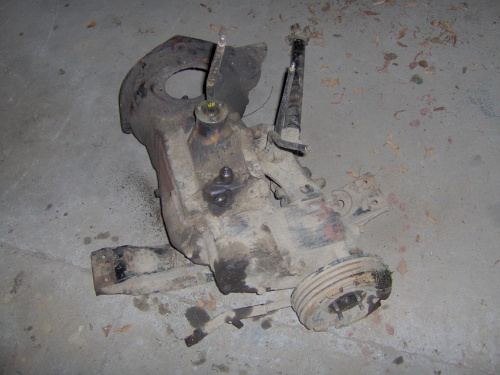

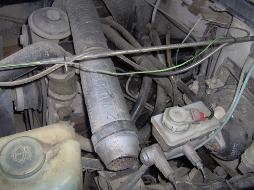

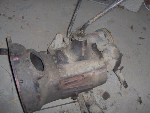

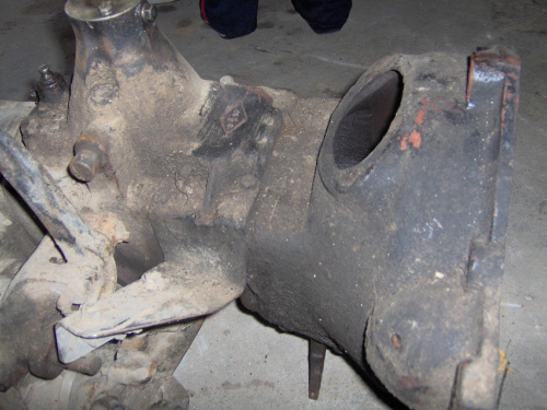

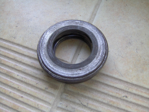

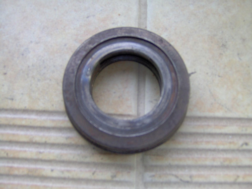

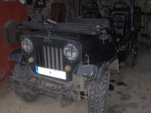

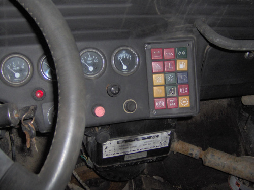

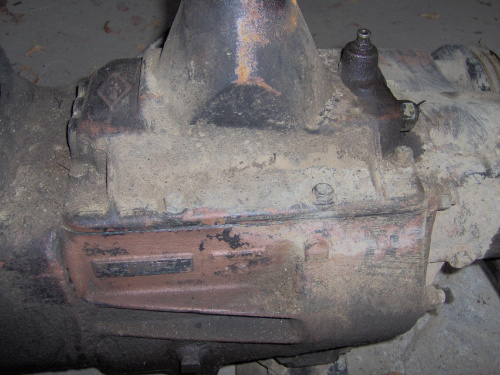

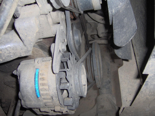

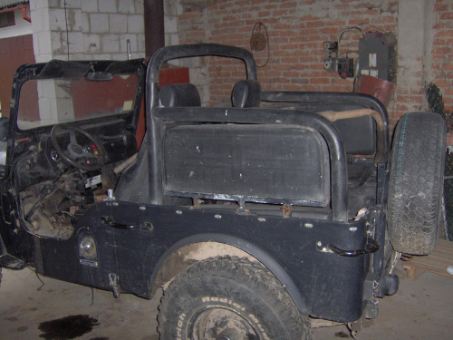

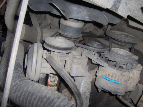

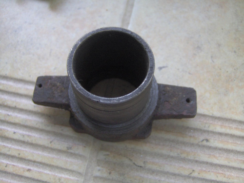

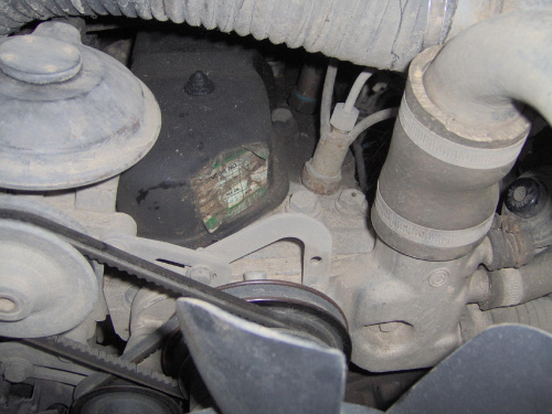

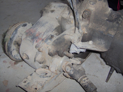

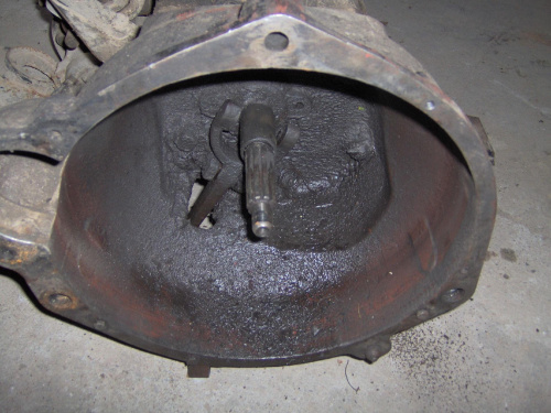

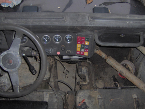

Witam kolega kupił sobie terenówkę, jakąś chyba hybrydę, ma w niej uwalone sprzęgło, a dokładniej łożysko, Niewinem, z czego jest tam skrzynia i reduktor, ani nawet silnik, czy może ktoś podpowiedzieć, z jakiego auta pochodzą te elementy, mam numery, jakie znalazłem na silniku, i skrzyni, jeżeli to by kogoś naprowadziło na jakiś trop, ja szukałem i jakoś nic nie mogę znaleźć
Silnik: LXDP490 drugi numer DR27318
Skrzynia N4RGL3547 na skrzyni jest napis SMITH a jesz poniżej tego napisu jest napis A3
Na tabliczce znamionowej Jest napis ISUZU MOTORS LTD ABE E445, numer chyba VIN z tabliczki znamionowej to: TACUBS16CH4533878
Dodam, że pojemność silnika z dowodu rejestracyjnego to chyba 2224, czy to jest silnik isuzu?
Załączam foty tego pojazdu, silnika skrzyni z reduktorem i wnętrza

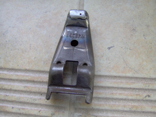

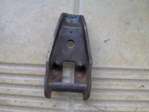

Części sprzęgła
http://www.fotosik.pl/pokaz_obrazek/51f ... e387d.html
http://www.fotosik.pl/pokaz_obrazek/555 ... 963eb.html
http://www.fotosik.pl/pokaz_obrazek/3d3 ... 72bd9.html
http://www.fotosik.pl/pokaz_obrazek/8c8 ... 445cd.html
http://www.fotosik.pl/pokaz_obrazek/19f ... cdd5f.html
http://www.fotosik.pl/pokaz_obrazek/17c ... 29c1f.html
http://www.fotosik.pl/pokaz_obrazek/3fe ... 9e2f9.html

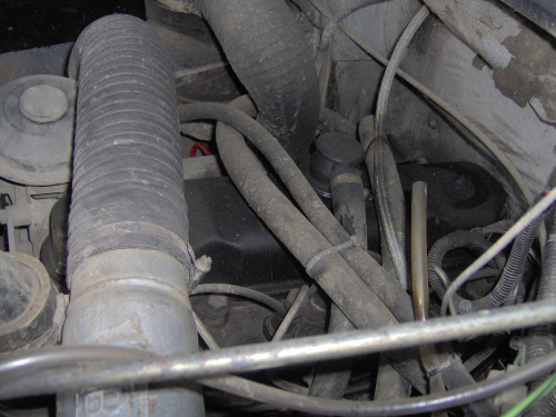

Silnik
http://www.fotosik.pl/pokaz_obrazek/afc ... 46907.html
http://www.fotosik.pl/pokaz_obrazek/aee ... aa07e.html
http://www.fotosik.pl/pokaz_obrazek/0f3 ... c5fcc.html
http://www.fotosik.pl/pokaz_obrazek/07e ... b194f.html
http://www.fotosik.pl/pokaz_obrazek/901 ... 54caa.html
http://www.fotosik.pl/pokaz_obrazek/3f8 ... 4c1d7.html
http://www.fotosik.pl/pokaz_obrazek/7fa ... 91266.html
Skrzynia
http://www.fotosik.pl/pokaz_obrazek/bb7 ... c9b88.html
http://www.fotosik.pl/pokaz_obrazek/bdb ... fbbdd.html
http://www.fotosik.pl/pokaz_obrazek/717 ... a0f4a.html
http://www.fotosik.pl/pokaz_obrazek/9d1 ... ad48b.html
http://www.fotosik.pl/pokaz_obrazek/8d6 ... 7757f.html
http://www.fotosik.pl/pokaz_obrazek/8c9 ... c6355.html

Ogarnij to trochę, bo mi to Isuzu nie przypomina.
http://images36.fotosik.pl/104/43808d726755960cmed.jpg
Re: Proszę o pomoc w rozpoznaniu czy to jest jakaś hybryda ISUZU
Dokładnie ja też tutaj isuzu nie widzę, ale w dowodzie rejestracyjnym pisze ISUZU TROOPER, z tego, co znalazłem to jakaś firma w stanach robi jakieś takie nadwozia jak to, ale szczególnie chodzi mi o silnik i skrzynie, z czego to jest

I jedna z łap sprzęgła

To co z silnika wida to przypomina nieco architekturę 2.6i Ale to nie jest ten silnik moz ektoś kto ma/widzial silnik 2.2 BENZYNA w Trooperze coś będzie w stanei powiedzieć..

Jest to silnik DIESLA, czy trooper ma trzy lewarki na skrzyni tak jak uaz?
no przeciez to dżip jest co łatwo stwierdzić czytając napis na drugim obrazku dot. zewnetrza autka
Land Rover Discovery 300tdi 96 r - zielony
Ten samochod to Korando z silnikiem 2,2d oryginalnie bez turbiny i z 4 biegowa skrzynia biegow. Produkt GM. WIekszosc elementow instalacji elektrycznej pasuje od starego trupera. Sa inne mosty no i nadwozie. Jak sie toto odpicuje wyglada super. Latwo toto podliftowac i podleg wszystkim przerobkom bez problemu. Mam wlasnie takiego na oku. Dodam jeszcze po dodatkowym przygladnieciu sie silnikowi ze...nie wiem co to za motor. Oryginalnie korando nie mialo paska rozrzadu tylko bylo na kolach zebatych. Bylo ... nie bylo taki samochod to rarytas szkoda ze tak dognojony.... A ha na zakonczenie to mam namiary na faceta co ma cala stodole nowych czesci do tego samochodu bo kupil magazyn jak sie serwis zwijal. Ma miedzy innymi przedni glill , ktory w tym samochodzie jest dorabiany. Tanio to u niego nie ma ale czesci nowki i oryginaly. Jak kupisz tego strucla to napisz na p.w to dam CI namiary na tego faceta.
