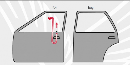

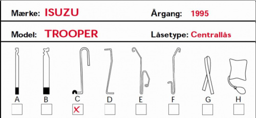

zippo68
Posty: 2197
Lokalizacja: Rybnik
Re: Jak otworzyć trooper bez kluczyka
Post autor: zippo68 » sob sie 25, 2012 1:40 pm
apede
Posty: 3873
Post autor: apede » sob sie 25, 2012 1:41 pm

sebastian 4x4
Posty: 275
Rejestracja: wt mar 01, 2011 11:16 am
Lokalizacja: Królewskie Wolne Miasto Sanok/Warszawa
Post autor: sebastian 4x4 » ndz sie 26, 2012 6:39 pm
zippo68 pisze:Obrazek
dzięki za "manual" :)2
