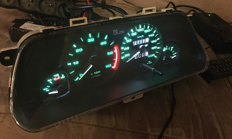

Kilka newsów z życia niebieskiego(na razie) honkera.
Licznik/zegary
Każdy kto jeździł honkerem 2000 wie, że zegary w nim to nieporozumienie... Po pierwsze wielki analogowy zegar zamiast obrotomierza, a po drugie niedziałające podświetlenie (deska jest tak skonstruowana, że po prostu w dzień nie widać palących się ikonek). Postanowiłem temu co nieco zaradzić.
Na początek na wzór ajaxowego honkera F2CIMIC zamiast zegarka powędrował obrotomierz od Lublina - nie bez przeróbek bo niestety ten lublinowy się nie mieści i trzeba "co nieco" porzeźbić, a w dodatku posiada tarcze z lekko inną czcionką oraz innym kolorem podświetlenia, więc by było idealnie samą tarcze trzeba wymienić na taką z poloneza diesla...
Podświetlenie poszczególnych ikonek zostało wymienione na ledowe, a by osiągnąć jeszcze lepszy efekt ich wnęki pomalowane zostały na srebrny kolor. Natomiast podświetlenie samych tarcz, które fabrycznie jest bardzo nierównomierne(co mnie bardzo denerwowało) zostało zupełnie zamienione na customowe, zrealizowane przy pomocy taśm led. Efekt moim zdaniem super - zresztą sami oceńcie.
Po prawej oryginał, po lewej przerobione zegary:
A teraz porównanie mocy świecenia poszczególnych ikonek:
Kolejna sprawa, której brakowało w zegarach honkera 2000 to brak możliwości regulacji natężenia podświetlenia (choć w sumie to nie dziwne bo tam nie było czego ściemniać) - u mnie mam pełną, płynna regulację podświetlenia realizowaną za pomocą przycisku chwilowego.
Tutaj demonstracja jak to działa: https://picasaweb.google.com/1145079409 ... 6647882706

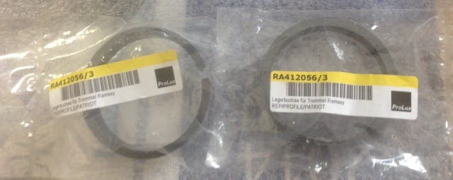

Wyciągarka
Kolejnym nieco odświeżonym elementem honkera jest jego leciwa już wyciągarka ramsey rep8000. Wyciągarka w pełni sprawna choć nie wyglądająca już najlepiej przeszła mały lifting wizualny oraz wymienione zostały (z trudem zdobyte) łożyska ślizgowe bębna. Tak to się prezentowało przed i po:
A tu wspomniane łożyska ślizgowe bębna jakby ktoś potrzebował numerów:

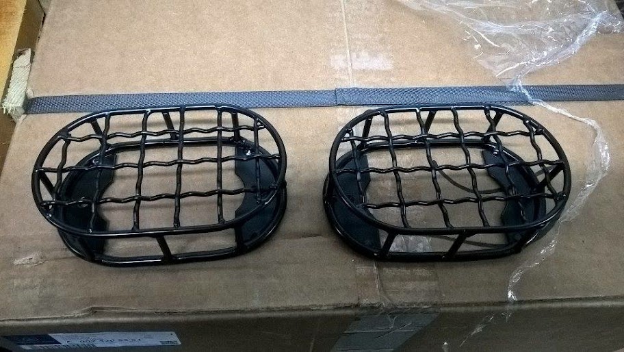

A na koniec jeszcze pochwale się nowymi osłonami na boczne kierunki:

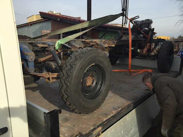

Re: Honker 2000 Wojskowy Reaktywacja vol.3

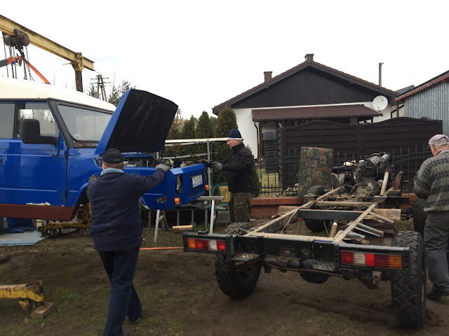

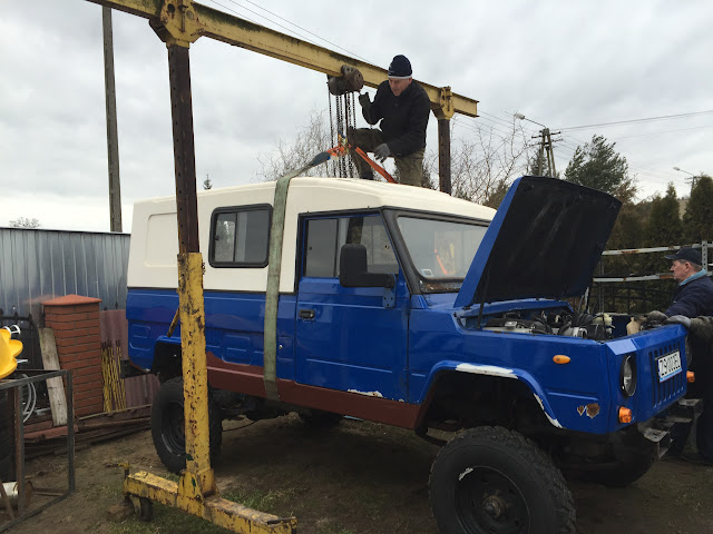

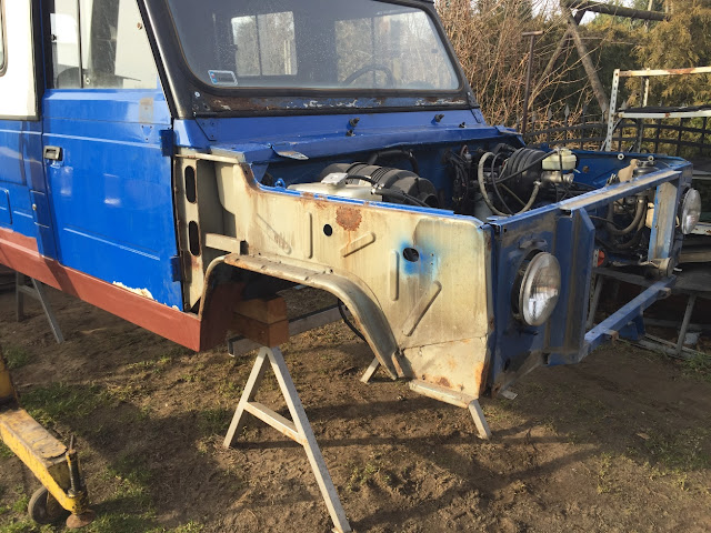

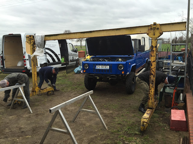

No i nadwozie zostało oddzielone od ramy. Rama niebawem zostanie wypiaskowana i pomalowana, a podłoga nadwozia od dołu zostanie oczyszczona i zakonserwowana.
Kilka zdjęć z operacji:
Przy okazji udało się przymierzyć kilka z wykonanych pokrowców/osłon cordurowych:

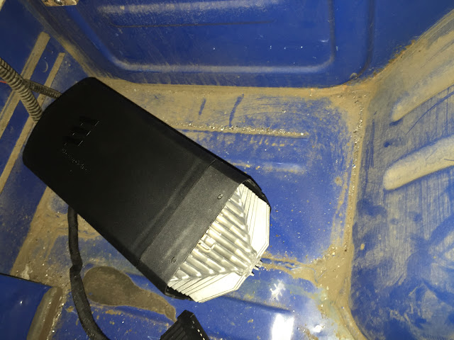

Przymierzone zostało też nowe ogrzewanie suche eberspacher airtronic d2 - okazuje się, że idealnie pasuje do otworów po webasto airtop 2000st, które było kiedyś zainstalowane:
I na koniec wyciągarka już na gotowo z liną:

Do sterowania ogrzewaniem postojowym poza zwykłym, przewodowym sterownikiem używany będzie pilot bezprzewodowy, zsynchronizowany z tym pierwszym. Producent podaje, że jego zasięg to 1000m - ciekawe jaki będzie naprawde...

Ile to suche ogrzewanie ciągnie ? Bo patrząc po kablach na kostce to chyba nie ma aż tak źle.
Re: Honker 2000 Wojskowy Reaktywacja vol.2 + vol.3
34W wg tabliczki znamionowej, dla porównania konkurencyjne webasto airtop2000st pobiera nieco mniej - 29W
Kolejne newsy
Dziś ramę z podzespołami przewieźliśmy na dokładne mycie, a następnie do piaskowania. Piaskowanie odbędzie się dopiero w przyszłym tygodniu. Przy okazji wypiaskowane zostaną wszystkie gadżety typu zderzaki, orurowania, felgi itp. a następnie pomalowane proszkowo na czarno.
Mała fotorelacja z akcji:
Rama pakowana na busa:
Nadwozie jest powoli rozbierane:
A drobne elementy trafiły już do lakierni:
Akcja mycie trwała nonstop dwie godziny... nie załowaliśmy specjalnej chemii do czyszczenia:
Przedni most podczas mycia zaczął zmieniać kolor...:
Skrzynia i reduktor nie były tak czyste chyba od nowości:
A tak to się prezentowało już po myciu, widać sporo rdzy na ramie więc piaskowanie i konserwacja się przyda:
Teraz wszystko w rękach kolegi, który będzie to piaskować... Myślę, że w ciągu tygodnia uda się to ogarnąć. O kolejnych postępach jak zwykle będę informować
