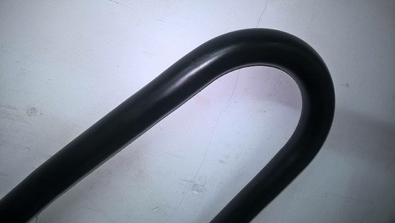

Części po malowaniu proszkowym wróciły:

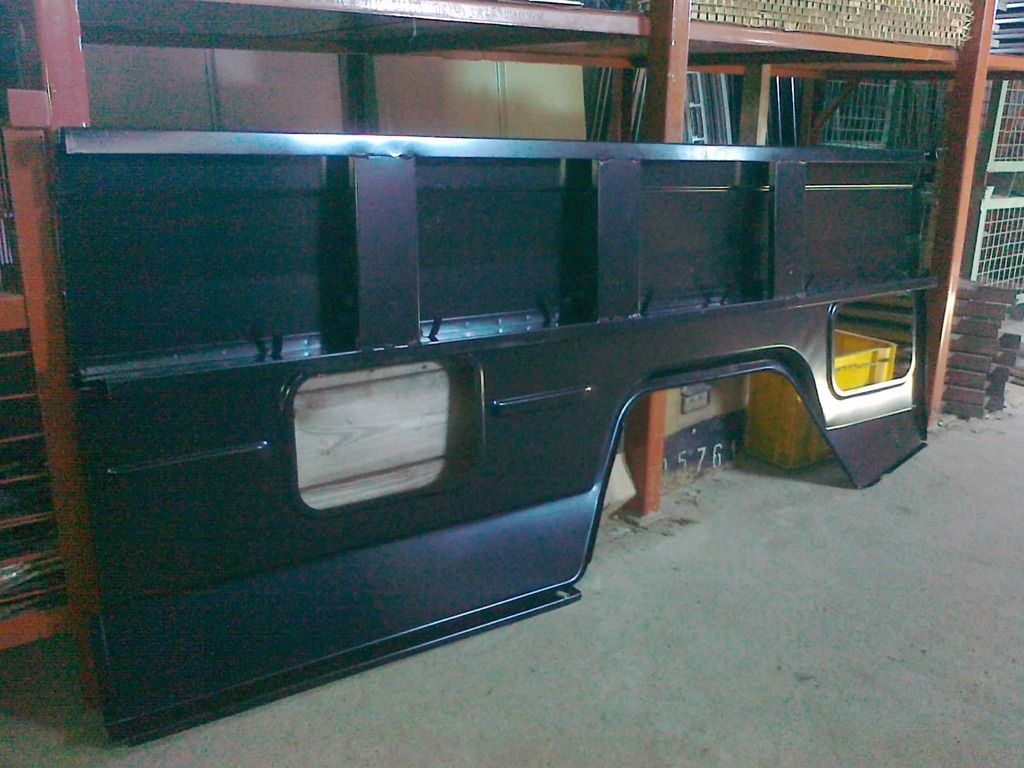

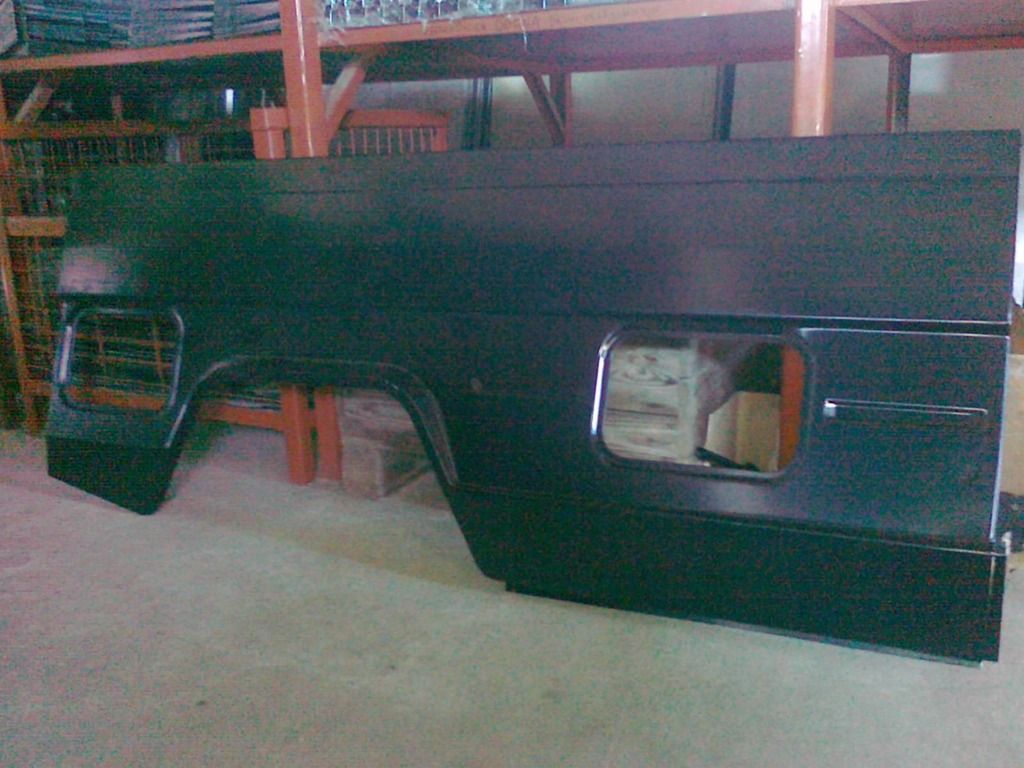

Żeby nie było ze w 1 Honkerze nic się nie dzieje własnie zamówiłem nowe boki i szykuje sie do nastepnego remontu w lato ,zreszta jak co roku :)

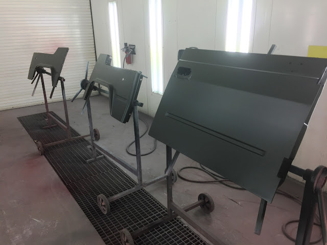

Pierwsza partia elementów polakierowana:
A tu kolejna partia oczekująca na malowanie:
