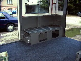

7. Woda "przelewająca się" przez uszczelki szyb przesuwanych w przedziale pasażerskiem -> nowe uszczelki, przewiercone dziurki "drenażowe" w miejscach wgłębień pod ramkami okien z tyłu -> nie cieknie.
8. Woda sącząca się po tylnych drzwiach z powodu zbyt dużej szpary w miejscu zejścia się uszczelki okna -> uzupełnienie uszczelki -> nie cieknie.

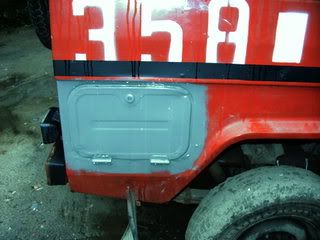

przerabiałem chyba wszystkie punkty. Jedynie co mogę dodać - woda w tylnych schowkach - połączenia nadkoli z błotnikami - zdarza się dziura i wrzuca od dołu. A z racji śmierci uszczelek drzwiczek schowka nakleiłem na drzwiczkach i wyprofilowaniach błotnika samoprzylepne uszczelki do uszczelniania okien - typ duże D
