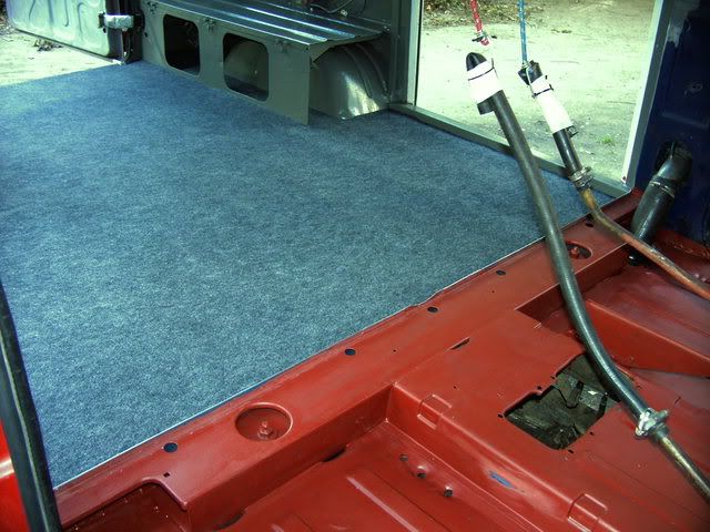

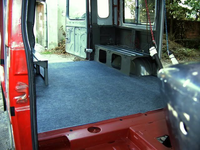

Pojawił się wątek w poście "pytania laików" modyfykacjii i usprawnień np. a propo wycinania tego i owego albo jak zmajstrować łóżka ...itp, więc jak macie jakieś ciekawe patenty na Honkera to może wrzucajmy to tutaj ...

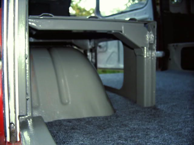

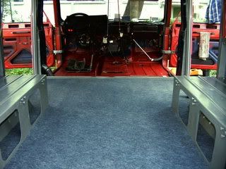

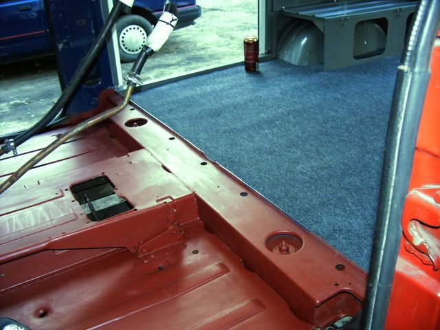

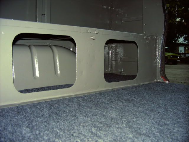

przegroda wycięta... a wygląda to tak :
przestrzeni nie ma granic :-) choć z bólem to jednak rozstałem sie z grodzią i na razie nie żałuje ... autko wg mnie traci troche swój "roboczy" charakter za to na pewno poprawia sie ergonomia wnętrza ...
detale :
http://i16.photobucket.com/albums/b23/m ... 0806-1.jpg
http://i16.photobucket.com/albums/b23/m ... 0808-1.jpg
http://i16.photobucket.com/albums/b23/m ... 0805-1.jpg
http://i16.photobucket.com/albums/b23/m ... 0804-1.jpg
można i tak... i tak...

to tak a propo piwa ... standartowy zestaw remontowy ...

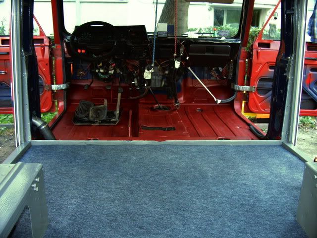

Narazie ogarniam wnętrze i tego dotyczą moje modyfikacje... głównie wycinam ... patent na "podławniki" jak je nazywam pokazałem w poście o przeciekach ...zresztą widać na focie w pierwszym wpisie efekt ... żeby sprawa miała sens trzeba było usunąć jedno żebro wzmacnające pomiędzy przetłoczeniami które teraz są otworami ...dzięki czemu można pod ławki wsunąć coś długiego co niekoniecznie musi walać sie po kabinie ... w tylnej części za nadkolem sporo miejsca na klamoty, dzięki przeróbce dostępne od środka ... ku pokrzepieniu serc tak to wyglądało :
http://i16.photobucket.com/albums/b23/m ... 36_2-2.jpg powiększenie
detale "nowego" :
http://i16.photobucket.com/albums/b23/m ... CF0732.jpg
http://i16.photobucket.com/albums/b23/m ... CF0737.jpg

Pragnę zwrócić Twą uwagę na szczegół jakim jest wykładzina. Z własnej autopsji wiem, iże takowy materiał uwielbia brać wodę (czy to deszczówkę z cieknącego okna, czy śnieg wytopiony z nart, czy wreszcie wodę nieznanej prowieniencji), i ją trzymać... I nawet te wycięcia mogą nie pomagać, więc sprawdzaj często zakamarki, zwłaszcza jak będziesz miał podejrzenie, że cieknie gdzieś... :)21
Podziwiam szybkość działań, samozaparcie i chęci!
A z patentów - mój egzemplarz jest policyjny, więc ma pociągnięte w wiązce do tyłu napięcie z klawisza włączającego koguty. Kabel idzie do góry na pierwszym i trzecim pałąku, do otworów w suficie. Poprzez proste przedłużenie udało się go podpiąć do lampek dachowych (made for polonez), w taki sposób, że włącza się je na 2 sposoby - przyciskiem na lampce każdą z osobna, lub klawiszem na desce rozdzielczej obie lampki. Przyciski są w nich wtedy ustawione tak jak w poldku gdy zapalają się od otwartych drzwi.
Strasznie długi wywód, ale to alternatywa fotek :wink:

Krees pisze:..takowy materiał uwielbia brać wodę ... nawet te wycięcia mogą nie pomagać, więc sprawdzaj często zakamarki, zwłaszcza jak będziesz miał podejrzenie, że cieknie gdzieś...:
z tyłu przecieki opanowane narazie ...jak sie pojawią to im nie odpuszcze ... to nie jest wersja ostateczna ... planuje jeszcze rzucić na wykładzine arkusze blachy ryflowanej ... ułatwi to wsuwanie cięższych "tematów" i przejmie większość brudu ... szczerze mówiąc dałem te wykładzine w nadziei że to troche ucywilizuje Honka i może coś ciut wygłuszy ...

@mandala jak na wykładzinę rzucisz ryfel to po roku, góra 2 wykładzina spadnie na asfalt a ryfel zostanie jako jedyna podłoga... Miałem gumę na całym tyle, miała zbierać błoto i wodę i to miało spływać przez tylne drzwi, nawet rowkowana była odpowiednio... Masakra. :)3

Krees pisze:@mandala jak na wykładzinę rzucisz ryfel to po roku, góra 2 wykładzina spadnie na asfalt a ryfel zostanie jako jedyna podłoga... Miałem gumę na całym tyle, miała zbierać błoto i wodę i to miało spływać przez tylne drzwi, nawet rowkowana była odpowiednio... Masakra. :)3
hmmm no to teraz mam o czym myśleć ...będe czujny jeśli chodzi o wode

Przez to, że woda w honku to temat rzeka z podłogą nie ma lekko.
Ja po dylematach zrobiłem u siebie z gumy. Opis jest w temacie:
http://www.forum4x4.pl/forum/viewtopic.php?t=34789
Pod gumą jest warstwa karimaty, co trochę pomaga przy wygłuszeniu. Po 1,5 roku użytkowania twierdzę, że robi swoje dobrze. Czasem muszę odchylić przy tylnych drzwiach i przetrzeć.
W wersji ze schowkami "jest o tyle lepiej", że woda cieknąca z okien wpada do schowków. Tak się dzieje jak zapomnę o czyszczeniu kanalików od okien.

Komentarz do tych zdjęć:
Konstrukcja z profili stalowych. U góry mocowane do pałąków. Na dole ( na całej długości paki ) są też profile przykręcone do podłogi - do niego mocowane są elementy pionowe, żeby nie niszczyć podłogi.
Odległość dolnych łóżek od podłogi jest taka, żeby zmieściły się fotele - po rozłożeniu. Wypełnienie łóżek - deski podłogowe.
Kątowniki łączone z profilami przez spawanie.
Całość montuje się w samochodzie ( na śruby ) w ciągu ok.20 - 30 min. Demontaż - 15 min.
Sprawdzone w boju.... z udziałem 2, 3, 4 osób ... nigdy więcej namiotów....

Nie we 2, ale we 4. Tak jak pisałem wyżej - nad dolnymi łóżkami są górne - praktycznie takie same. Na zdjęciach ich nie ma, bo akurat były zdjęte. A pod dolnymi łóżkami mieszczą się fotele i klamoty... 8)
No i lodóweczka między łóżkami 8) :)21
2 tygodnie roboty popołudniami i ok. 400 zł za materiały.
