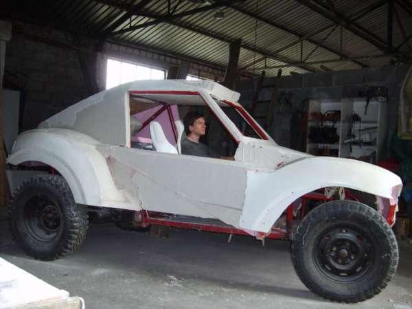

Marcin-Kraków pisze:Do tego pojazd nie dopuszczony do ruchu i wrecz niebezpieczny :)3
nie czytales ze jest profesionalny? :o :lol:

No dobra ale nie widze na fotkach pasow bezpieczenstwa.
Poza tym schludna konstrukcja, dalbym krzyz za plecami i dwa krzyze z bokow. przod z tylem trzymaja 3 pracujace punkty. To nie czepianie sie ale twoje bezpieczenstwo przy mocniejszym skoku czy rolowaniu.

Nie wiem jak to dok³adnie, ale konstrukcja wydaje siê byc solidna. Co do szayowozów to musz± spe³niac za³±cznik J, rama wykonan z rur bezszwowoych i wytzrymuje obci±zenie 4000 N, nie ma stref zgniotu, a przy rolowaniu rada jest jedna: rece przy klatce, bo ludzie odruchowo w góre podnosz±. Taki sprzêt jest b. bezpieczny, co do hamulców no to lzejsza waga, powoduje ¿e ko³a szybciej blokuja na to trzeba uwazac... A tak to duzo bezpieczniejsze od wielu smietników na drodze. :)2

Najmłodszy_Gazowiec pisze:a przy rolowaniu rada jest jedna: rece przy klatce, bo ludzie odruchowo w góre podnoszą.
lepiej byłoby po prostu przywiązać czymś ręce do kierownicy
Discotheque
Posty: 3241
Lokalizacja: North
Post autor: Discotheque » ndz sie 26, 2007 9:52 am
kirov pisze:
Chyba lepiej byloby porzadny fotel, dobre 4 punktowce i trzymac rece na pasach na krzyz a nie trzymac sie rur dookola :(
Pare razy rolowalem i nic fajnego a wszystkie teorie o trzymaniu rak blisko dopoki nie przyswoisz i zaprogramujesz sobie w glowie odruchu chwytania za pasy to mozna w buty wlozyc. Jak jest porzadna wirowka to wogole nie myslisz, dopiero po wszystkim zadajesz sobie pytanie co ja ku..a tu robie :)21

Tylko tak mnie zastanawia - skąd takie wielkie przyzwyczajenie do podzespołów malucha ? Czyżby cena części decydowała o tym a może coś innego... Dużo tych "szajowozów" w Polsce ale jakoś nie widać, że tak powiem postępu. 30KM od malucha na początek - może być, ale jak wiemy apetyt rośnie w miarę jedzenia :) Czemu nie buggy z napędem na cztery ?
Takich parę pytań mi sie nasunęło podczas czytania postu.

ja mam gotowe plany buggy w wersji amerykańskiej, ciekawsza konstrukcja więcej poprzeczek itp generalnie bardzo ok. silnik motocyklowy minimum 600cm (jakiś scigacz)ale z tego co czytalem na forach zagranicznych preferują 800-1100cm z turystyków ponieważ mają lepszy moment obrotowy. Szykuję się do budowy ale przeraża mnie budowa takie czegoś od zupełnych podstaw, boję sie utknąć na jakimś etapie i że nie dokończe... możesz coś napisać więcej o szczegółach budowy?

no wiesz przy mocy 70KM i sporym momencie i masie 250kg to on leci :evil: a wsteczny można rozwiązać przełączając bieguny rozrusznika, albo zakładając drugi rozrusznik który będzie krecił ,,odwrotnie,,

dlatego ja nawet jak zbiore sie do właściwej budowy nie będę myślał o silniku od malucha tylko jakis motocyklowy. naprawde 24KM to maluch miał na silniku wyjeżdzając z fabryki, na kołach to bylo pewnei koło 20 KM a po przebiegu X tys km to ma koło 15 :lol: to taka moja dygresja a dane są przykładowe. jeśli robić to bez lipy na dobrych podzespołach i dobrym silniku bo fakt faktem mozna miec tanio super zabawke ale chyba robiąc terenówke też nie wybieracie pół środków tylko idziecie jak najbardziej hardcorowo :evil:

ale takie buggy z silnikiem z maluch ma lepszy stosunek sily silnika do masy w poruwnaniu do malucha. a pozatym z silnika maluch mozna spokojnie 30-40km wyciagnac :lol:

ok zgadzam sie że można wycisnąć ale waży więcej niż motocyklowy, jest napewno bardziej awaryjny i moc która otrzymasz ze średniej klasy 500(np. kawasaki gpz 500 1990-1994r) to 60 KM nie mowie tutaj o nowszych silnikach. Poprostu moim zdaniem fun z malucha bedzie krótki.
