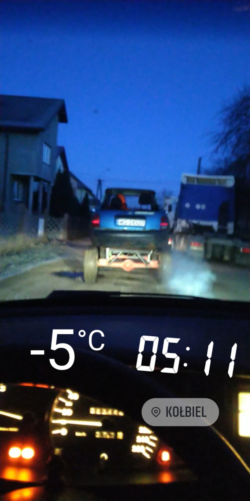

Po ponad 2 latach od rozpoczecia budowy, nastał dzień jazdy probnej. Wprawdzie na partyzanta, ale za duzo patentow do przetestowania, aby od razu składać na gotowo. Auto wlasnie zostalo przetransportowane w okolice Kołbieli, gdzie o ile zdrowie i pogoda pozwoli, w dzisiejszą niedzielę (15 marca) około południa będą pierwsze próby terenowe. Jak ktoś ma blisko i chęci się pośmiać to zapraszan :D Film z jazdy testowej wrzucę wieczorem. Pozdrawiam
