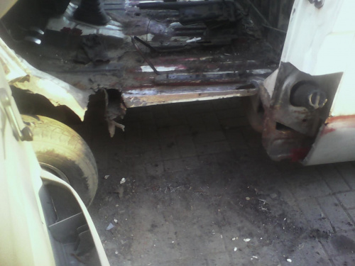

Post autor: PiRoman » czw paź 30, 2014 9:19 pm
O nie! Nie oddam!
Tym bardziej że nową porcję blach zamówiłem, tak z 10 kg... :)21
