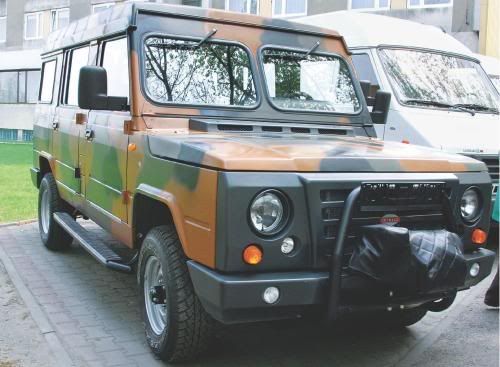

Gruntownie zmodernizowany honker z Lublina trafi do armii w przyszłym roku
Auto w porównaniu z poprzednią wersją znacznie się zmieniło. W środku jest siedem foteli, każdy z pasami bezpieczeństwa. Uwzględniono uwagi żołnierzy z polskiego kontyngentu w Iraku i całe metalowe nadwozia Honkera można dodatkowo opancerzyć. Przednia szyba jest dzielona i można położyć ją na maskę. Zamontowano klimatyzację oraz przekonstruowano drzwi - teraz mają one opuszczane korbką szyby. W poprzedniej wersji były odsuwane.
Seryjnie montowane wspomaganie układu kierowniczego oraz zmiany w zawieszeniu przednim sprawiają, że honker prowadzi się jak auto osobowe. - Promień zawracania wynosi zaledwie dziewięć metrów. Auto jest wyposażone w system ABS. Na trasie bez trudności osiąga prędkość 150 km/h - opowiada Jan Wielgus, główny konstruktor Intrall Polska, producenta samochodu.
Pierwszy raz honker otrzymał niezależne przednie zawieszenie. Poprzedni miał z przodu sztywny most, przez co przy dużej szybkości niezbyt dobrze się prowadził. Mimo obniżenia samochodu o 140 milimetrów pojazd nic nie stracił ze swych walorów terenowych. - Prześwit jest taki sam jak w poprzednim modelu - 200 mm, a głębokość brodzenia nadal wynosi 80 centymetrów - dodaje Jan Wielgus.
Podczas jazdy w normalnych warunkach napędzana jest oś tylna. Kierowca może załączyć napęd na oś przednią do prędkości 30 km/h. Do dyspozycji ma też reduktor oraz blokady mostów.
Silnik chroni solidna metalowa płyta. - Obecnie jeździ jeden nowy honker z polskim silnikiem z Andorii-Mot, o pojemności 2,4 litra i mocy 75 kW. Trwają prace nad egzemplarzem z silnikiem Iveco o mocy 92 kW. Do seryjnej produkcji nowy honker trafi w II kwartale 2007 roku. Będzie wytwarzany na potrzeby armii, choć myślimy o wersji cywilnej - mówi Piotr Mazur, wiceprezes Intrall Polska.
Do tej pory na rynku cywilnym Honker nie był oferowany z powodu kłopotliwej obsługi i wysokich kosztów dystrybucji.

Chciałem już wcześnie załączyć moje graficzne wypociny, lecz trochę mi czasu zeszło. Przepraszam za nie najlepszą jakość fotomontażu, lecz jestem geodetą a nie grafikiem.
Chciałem ustawić dla porównania niedoszłego honkera II ze strony calskydesign obok „nowego intrallowego honkera.
Dopiero w bezpośrednim porównaniu można porównać proporcje pojazdów , oraz ich wpływ na parametry terenowe , a także wpływ na te mniej istotne - odczucia estetyczne.
Możemy podyskutować który z tych pojazdów na „oko” ma lepsze owe parametry i w którym suma detali się lepiej „komponuje”.
