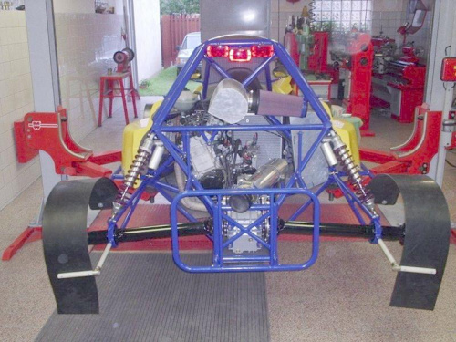

dyfer od bmw e30 posiadam nie sztywny, już kilku chetnych na niego było, no ale lezy dalej, bo sam chce motać
spulka666@gmail.com jeżeli można to też poprosze
a ten silnik motocyklowy to hmmmm wszystko sie da zrobic tylko trzeba pomyslec, skoro robi sie gogardy z silnikami od wsk to czemu nie buggy z silnikiem od r1 :)21

Ale kombinujecie..
robi się to tak..
osie napędowe w formie rury i wału robią za wahacz, przy tak ustawionym silniku problem z wyosiowaniem silnika i dyfra no i oczywiście brak możliwości doboru przełożenia.
Upieram się przy skrzyni rozdzielczej od nivy - załatwia wszelkie problemy.
Jeżeli dyfer od od e36 jest lżejszy od rozdzielczej od nivy to ja jestem święty..
pozdrawiam

Tylko przy dyfrze od e30 wyprowadzenie mocy mamy wzdloz pojazdu a przy zastosowaniu reduktora nivy w poprzek pojazdu wiec odpada problem napedu silnikiem od motoru.

pajero.v60 pisze: Jeżeli dyfer od od e36 jest lżejszy od rozdzielczej od nivy to ja jestem święty..
powiedziałem ze jest lzejszy? :o
a dyfer od bejcy ma słuzyc jako dyfer taak jak ie jest jego przeznaczenie :)
i silnik umieszczony z przodu, skrzynia biegów i reduktor przód taki sam dyfer, tylko półosie ze zwrotnicami cobym mogł skręcac :)21
jednym słowem 4x4 8)
planowana waga 500 -700 kg :D ze mna sporo wiecej :roll:

a co myslicie o dyfrze np z e30 + szpera i silniczek z yamahy v-maxa lub ventury ,ktore maja wyjscie napedu kardanem :)
moc 100km z poteznym momentem z 1200ccm , 150km vmax z turbo boostem

a ja bym zaproponował dyfer od starej audi 80(B2) quattro z blokadą :)21,

Wydaje mi się, że ze względu na wagę Buggiego nie warto rezygnować z napędu łańcuchowego. Rozwiązanie napędu łańcuchem jest tańsze, prostsze w adaptacji oraz daje możliwość sporej regulacji przełożenia poprzez zmianę zębatek - a jak podejrzewam przełożenie i tak będzie w większości przypadków dobierane doświadczalnie.
Most z Audi czy podobne wydaje się być lux alternatywą pod warunkiem, że jest popularny/łatwo dostępny i tani oraz łatwo podłączyć go do silnika :)21
