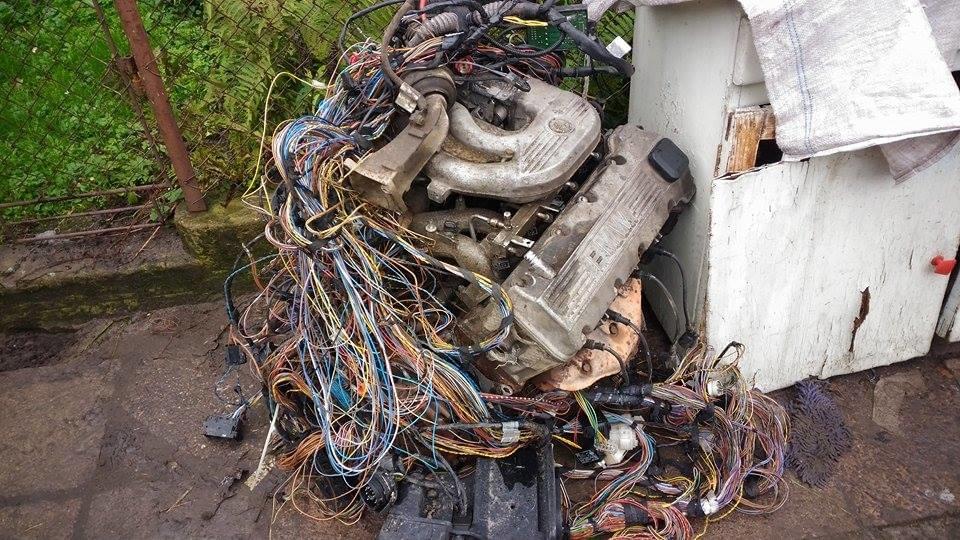

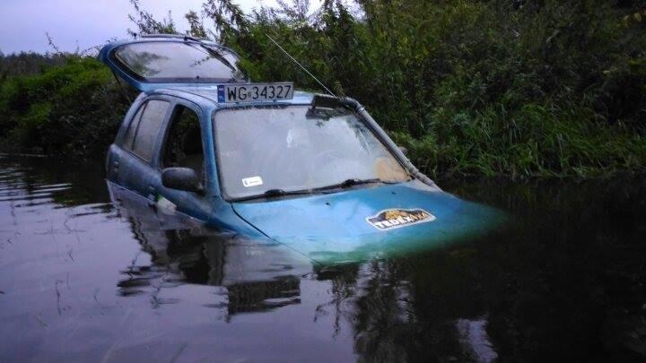

Możecie się śmiać, ale jednak projekt zaczyna powstawać ^^. Na lajtowy nie zdarzę i pojadę pewnie jeszcze z 1.0 i FWD, ale graty do przeróbki już zaczynam gromadzić :) Zakupiłem silnik z osprzętem i szykować muszę tylny most od DFa (Fiat 125p) do przeróbki na sprężyny. Silnik miał być 1.6 16v od Primery (większy by się nie zmieścił), ale one boja się wody, lubią się obracać panewki i pękają niekiedy głowice. Wiadomo wszystko zależy od stanu, ale nie chciałem ryzykować kupując nawet całe auto. 2.0 8V od VW zdawał się być rozsądnym wyborem, ale znowuż ten silnik pokazuje swoje obliczę dopiero na LPG, gdy kręci się do 9k+ bez odcięcia (wiem, bo miałem kiedyś Ibizę GTI). Nie pasowała by mie jednak ta opcja, bo generowałoby to kolejne przeróbki i bezsensowne koszty. Po za tym jest nisko aparat zapłonowy no i zraziła mnie cena. Padło zatem na jednostkę, która powinna teoretycznie spełnić oczekiwania - 1.6 od BMW E36 na cewce zapłonowej. Jedynie co, to muszę miskę urzeźbić stalową, bo oryginalnej aluminiowej nie wróże świetlanej przyszłości, mimo osłon, które zamontuję. :P W przyszłym tygodniu powinna przyjść mi skrzynia z tylnym dyfrem od Subaru Justy I generacji i będzie już można zacząć coś działać (chociażby zmieniać przełożenia w moście). Wal na końcu już dopasuje, bo teraz trochę daleki temat. Zastanawia mnie jeszcze kwestia od czego wziąć tylne wahacze. Nie chce topornych jak od Pajero Sporta, a maja być lekkie i wytrzymałe. Pragnę zauważyć, że to nie będzie zmota na 35 calach, więc pojęcie "wytrzymałe"jest względne i nie nastawiam się nad takimi od Patrola itp. Tutaj prosiłbym o sugestie, bo mam problem co wybrać. Rozglądałem się nad wahaczami od Volvo 740 i podobnych, ale tez od Jimniego nie są chyba głupie. Jeżeli ktoś by mógł się coś wypowiedzieć, będę wdzięczny. Pozdrawiam :)

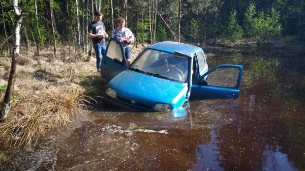

P.S Pomimo utopienia auta (ostatnie zdjęcie), po wymianie komputera za 30 zł auto dalej działa. Safari Snorkel okazał się być szczelny :)

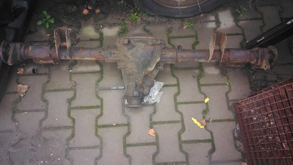

Z dyfra od justy możesz urzeźbic coś takiego:
Będzie sztywny, będzie prześwit, i przełożenia będą pasować. Same zalety.

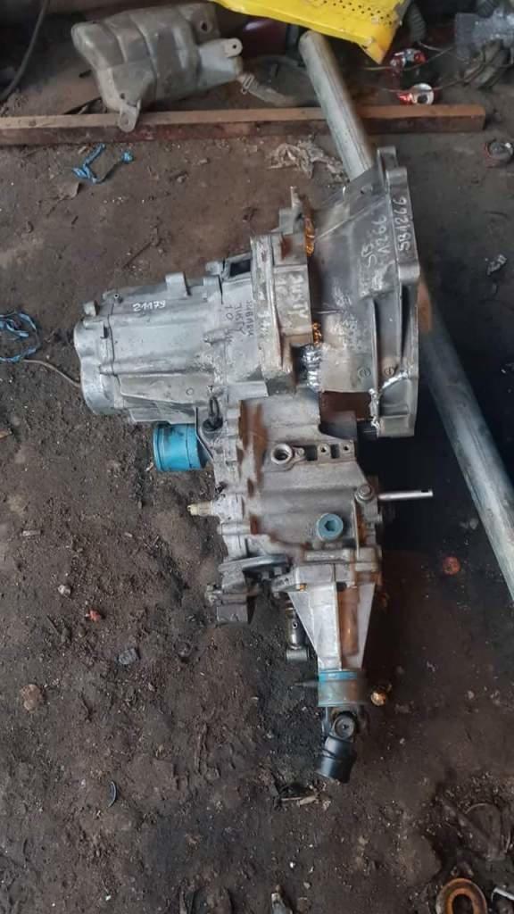

Post autor: lincoln_88 » sob gru 30, 2017 5:59 pm

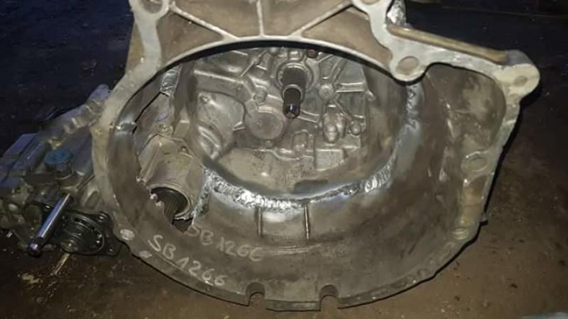

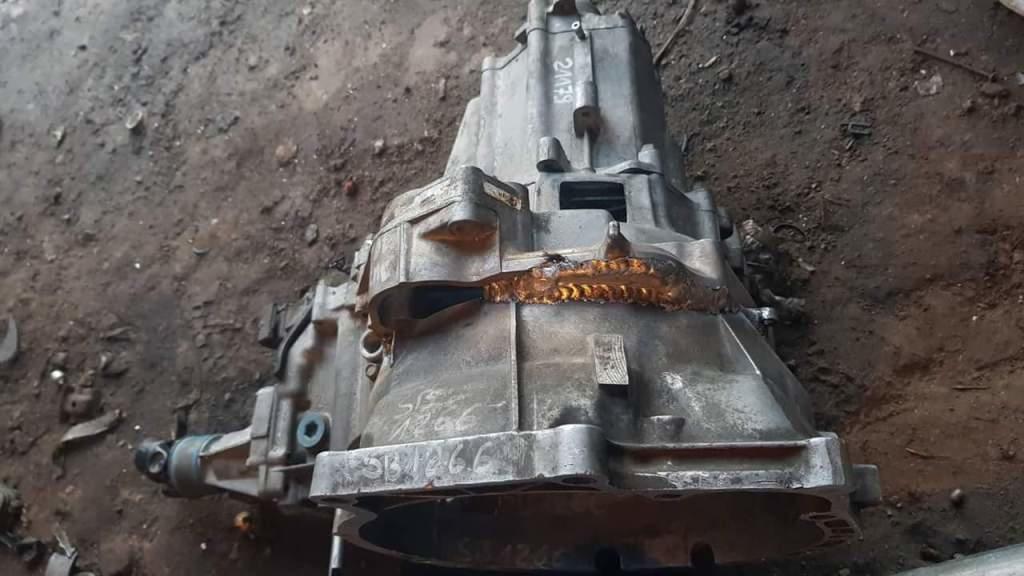

Jedyna i niepowtarzalna skrzynia biegów od Subaru pod silnik BMW na etapie końcowym przeróbki. Zostało ogarnąć wałek i wydłużyć wyjście na półoś, ale to już detale i można wsadzać silnik ^_^
P.S Szczęśliwego Nowego Roku :)
