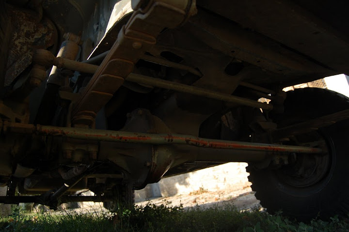

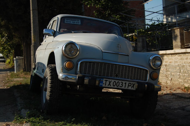

Chciałem się upewnić.
Spotkałem toto rok temu (ale dopiero teraz sobie przypomniałem, że miałem spytać) w jakiejś zapadłej dziurze w Bułgarii:
wypisz wymaluj Warszawa 203, ale podwozie to chyba kompletne UAZ?
nota bene sprzedawca chciał za to w przeliczeniu 20 tys. zł :)21

to chyba jest uaza spód

dzięki za źródło, bo ja nie znalazłem - wychodzi na to, że oryginał występował jako GAZ M72, a ten jest ewidentnie FSO Warszawa 203

może koleś miał oryginał i mu buda "zniknęła" może zamienił znaczek, a może po prostu zrobił replikę :wink:

nie znam się na uazach i chciałbym, żeby ktoś w 100% określił czy to jest podwozie UAZ czy nie
Warszawa 4x4 była na podwoziu GAZa chyba?
Balu-Balu
Posty: 5312
Lokalizacja: GWE
Re: Warszawa 203 na podwoziu UAZ?
Post autor: Balu-Balu » czw lip 29, 2010 1:51 pm
Uaz z nowego typu amortyzatorami. :)21 W Gazach takich jeszcze nie było. Ale przeróbka jest możliwa.

To jest produkt garażowy ale wyglada na całkiem dobrze zrobiony :)2 Zwykle spotyka się budę postawioną na kompletne podwozie GAZa/UAZa i wyglada to pokracznie. Tutaj widać, że ramy nie ma a tylko wstawione są mosty i układ 4x4 z UAZa.
Ładnie to wyszło :D
GAZ M-72 czyli pobieda 4x4 była podobnie zbudowana i jest to straszny rarytas. Ja poluję na Moskwicza 410 :wink:

To prawda,nawet rzeczona W-wa to może być 203,223,204,224 :roll:
