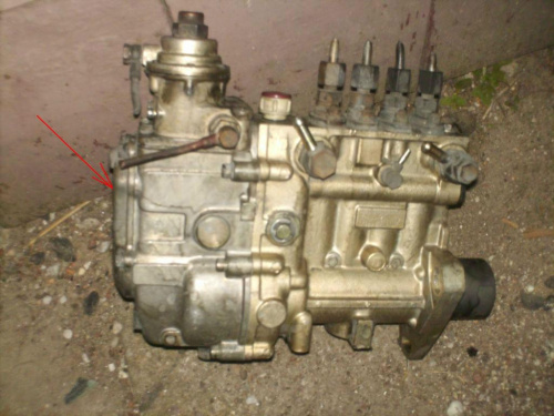

Mam pojazd ala buggy z silnikiem Andoria 4C90 z Żuka. Mam z nim problem, otóż jak jest zimny to po szybkim odpuszczeniu gazu gaśnie, jak jest rozgrzany można zauważyć że po gwałtownym zmniejszeniu obrotów czuć że chciałby zgasnąć, ale już nei gaśnie . Proszę o pomoc!
AHa, mam jeszcze pytanko: jak zwiększyć dawkę paliwa?

Damiankulak pisze:Mam pojazd ala buggy z silnikiem Andoria 4C90 z Żuka. Mam z nim problem, otóż jak jest zimny to po szybkim odpuszczeniu gazu gaśnie, jak jest rozgrzany można zauważyć że po gwałtownym zmniejszeniu obrotów czuć że chciałby zgasnąć, ale już nei gaśnie . Proszę o pomoc!
Wyregulować ogranicznik biegu jałowego na listwie.
Damiankulak pisze:AHa, mam jeszcze pytanko: jak zwiększyć dawkę paliwa?
Pod pokrywką z tyłu pompy, jest śruba regulacyjna. O ile dobrze pamiętam wkręcając ją zwiększasz dawkę.

zippo68 pisze:Wyregulować ogranicznik biegu jałowego na listwie.
Tzn zwiększyć wolne obroty?
A gdzie jest dokładnie ta pokrywka na pompie?

Post autor: zippo68 » wt paź 16, 2012 10:00 pm
Nie pisałem " zwiększyć obroty" tylko skasować luz na ograniczniku na listwie.
Tył pompy jest tylko jeden i pokrywa też tylko jedna, przykręcona czterema śrubkami.
To jest akurat pompa z 4CT90, ale to bez znaczenia.
