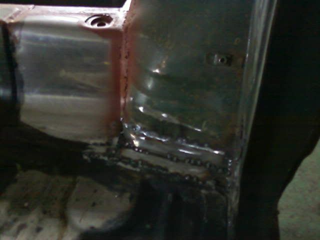

Jak doszpachlujesz to tak, gdybyś nie szpachlował a spawał punktowo to pod lakierem miałbyś dziury.

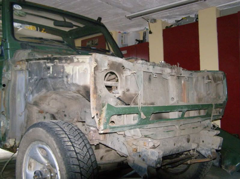

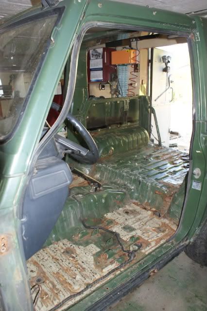

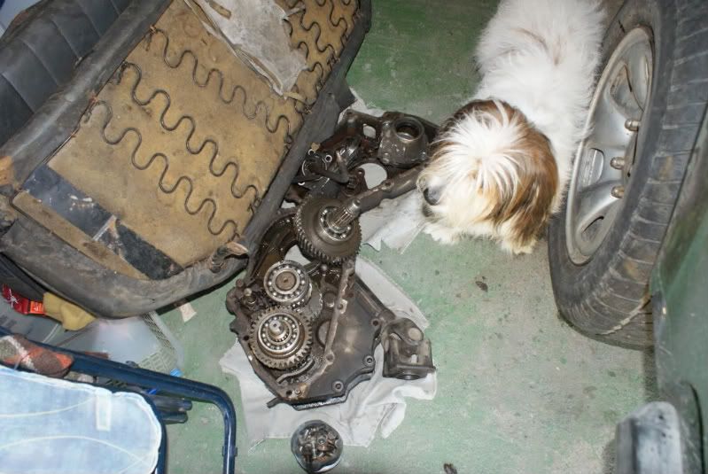

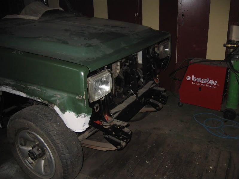

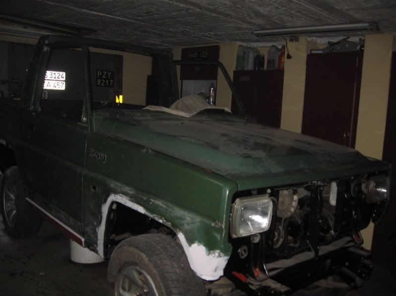

Aktualizacja, popełniłem cały opis od początku, coby można było wszystko jednym ciągiem prześledzić.

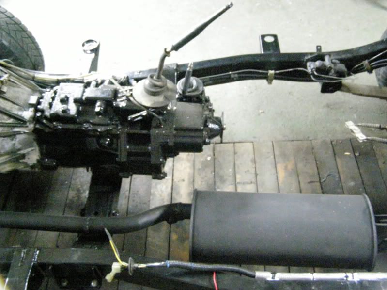

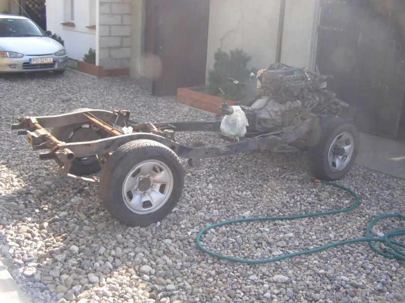

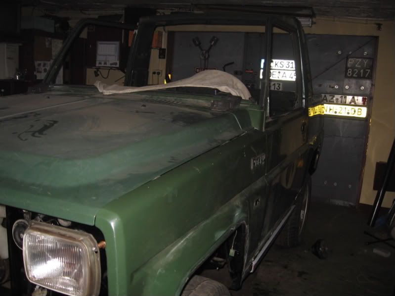

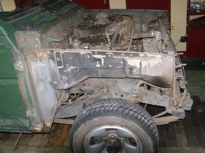

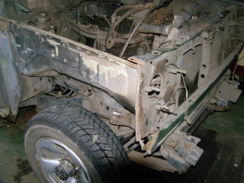

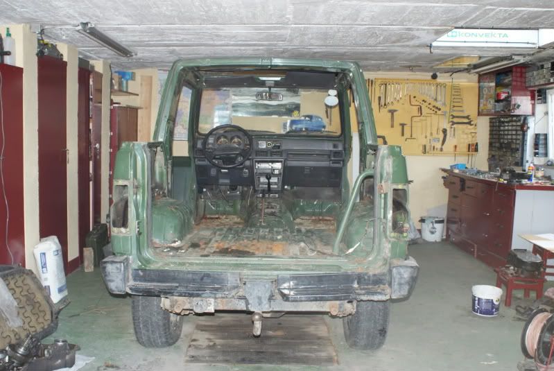

Więc w wakacje zakupiłem Daihatsu Rocky, w agonalnym stanie (zmielony reduktor, brak wałów, brak dachu, cieknąca chłodnica i wszechobecna rdza).

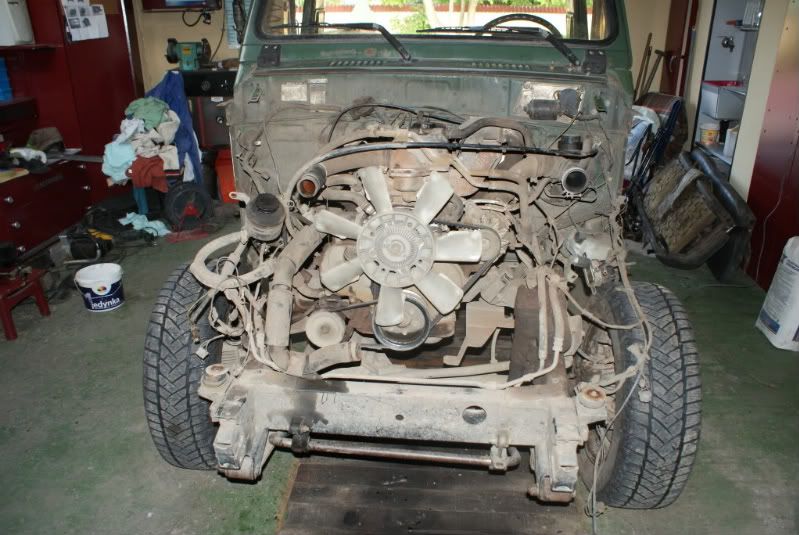

Na początku zająłem się rozebraniem tego co jest, czyli całej kasty, osprzętu silnika i takich tam.
Następnie kasta w częściach "wyszła" z garażu i stanęła obok czekając aż uporam się z ramą.
Więc gdy tylko zrobiliśmy z ojcem miejsce w garażu zajęliśmy się nią,

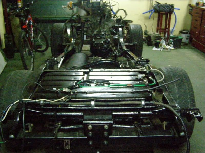

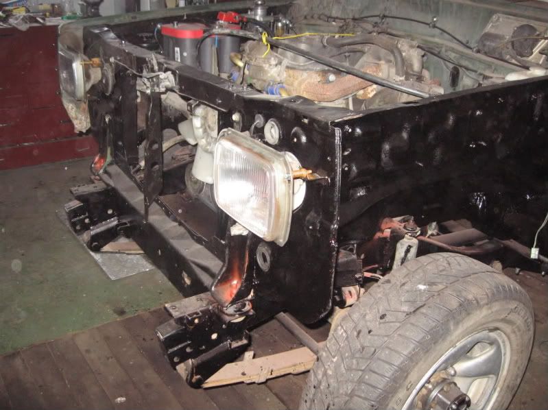

najpierw ją wyczyściliśmy, przespawaliśmy mocowanie zbiornika paliwa i całość pomalowaliśmy, ułożyliśmy wiązkę i zamontowaliśmy zbiornik paliwa, nowy wydech i skrzynię z reduktorem (po który jechałem z moim szefem do Łodzi).

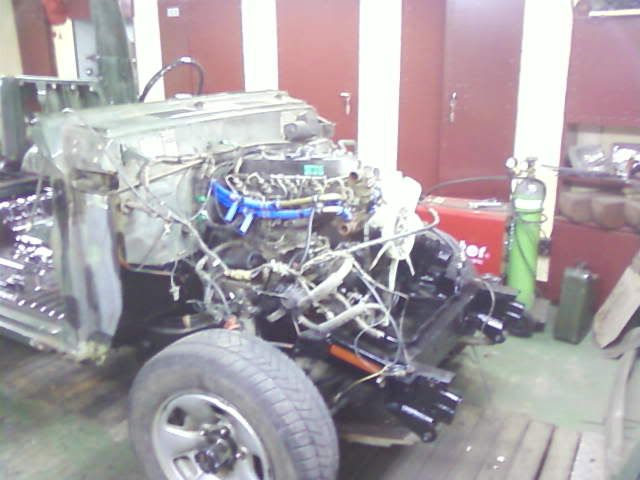

UWAGA, RESZTA ZDJĘĆ ROBIONA TELEFONEM

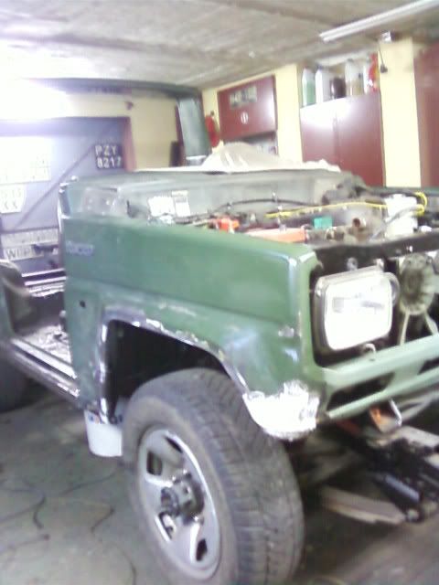

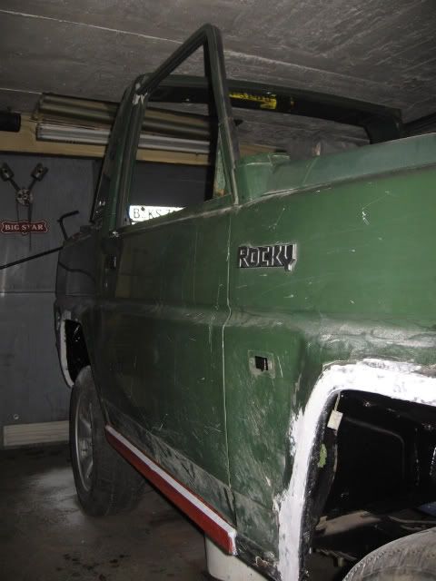

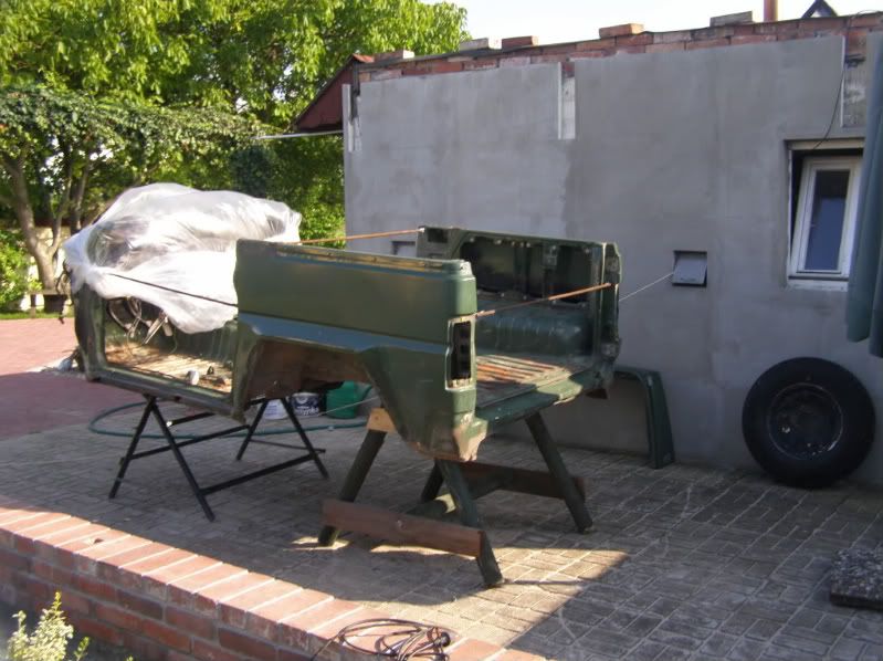

Następnie rama wyjechała z garażu a jej miejsce zajęła karoseria, a w ruch poszła szlifierka kątowa (wycinając między innymi podłogę bagażnika) i migomat.
Gdy już się uporaliśmy z pospawaniem i pomalowaniem kasty, nałożyliśmy ją na ramę, i zaczęliśmy wszystko podłączać i skręcać.

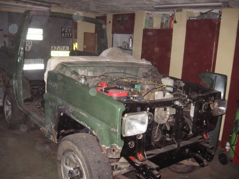

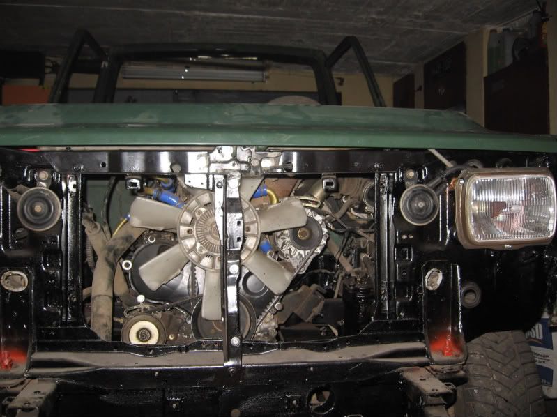

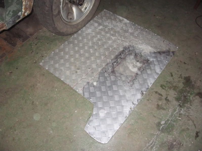

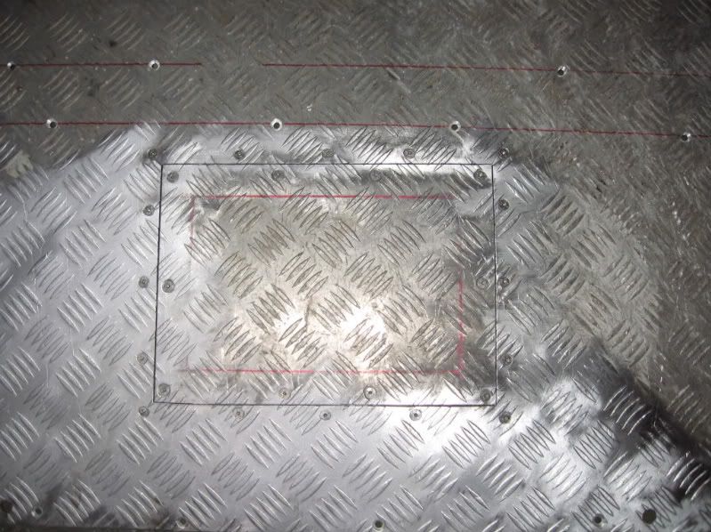

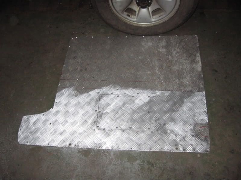

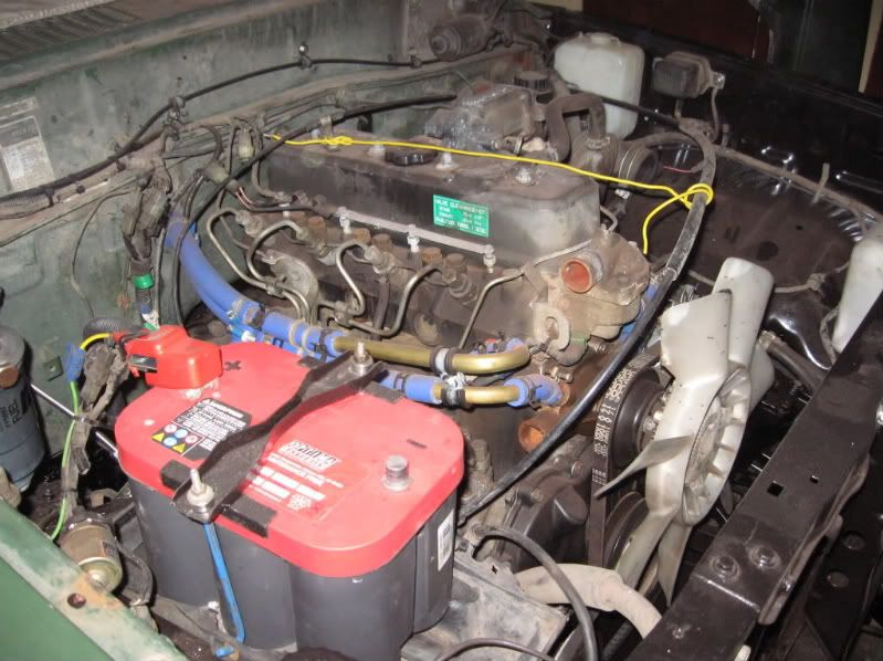

Następnie pocięta i wyczyszczona została aluminiowa podłoga od Poloneza Trucka, pomalowane wzmocnienie pasa przedniego, zamontowane reflektory i pałąk a także wsadzony akumulator (Optima Red Top)

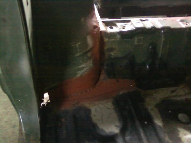

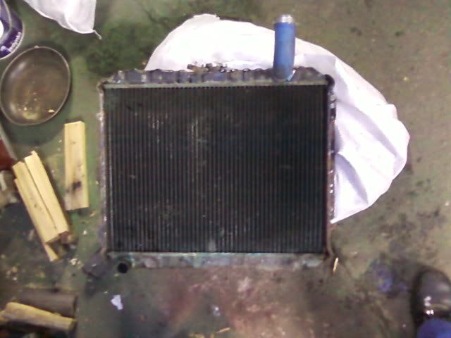

Na dzień dzisiejszy błotniki są zakonserwowane od wewnętrznej strony, kasta powoli się szpachluje, ramka szyby z grubsza wyspawana i wyszlifowana, chłodnica zamontowana, niepodłączona, z prawej trony wspawany próg.
Musze przyznać że gdyby nie pomoc i zaangażowanie taty, niewiele bym sam zdziałał przy tym aucie.
Postaram się tym razem aktualizować temat co jakiś czas. :P

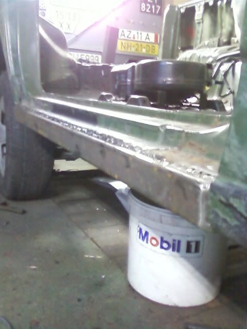

Nowe zdjęcia, błotniki, drzwi, maska i klapa już założone, progi odbudowane, chłodnica już po przymiarkach.
