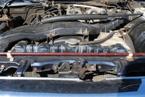

Re: potrzebne zdjecie bądź zdjecia z Rockiego
U mnie jak się dowiedziałem od poprzedniego właściciela chłodnica jest wymieniona od jakiegoś innego auta, ale nie wiedział od jakiego. Chociaż wydaje mi się, że to raczej oryginał, ale jednak nie ma górnego mocowania do zbiorniczka więc nie wiem. Rocky jest z 95 i wygląda to następująco:
wysokość 52 cm
szerokość 54 cm
grubość 5 cm
odległość od przedniego pasa 1,3 cm
wysokość od przedniego pasa do korka 5,5 cm
odległość od łopatki wentylatora do chłodnicy 6,5 cm
Zamocowana jest na 4 śrubach w oryginalnych miejscach, a temperatura zawsze i w każdych warunkach stoi w środkowym położeniu, nawet w lipcowe upały w korku.
Poszlo na maila.
U mnie w oryginale:
W poziomie odl od przedniej belki 2 cm
W pionie 4 cm od belki do gornej plaszczyzny chlodnicy pod korkiem
Odl wiatraka od chlodnicy 4 cm
U mnie w oryginale:
WIELKIE DZIĘKI ZA ZDJĘCIA
Jeśli jeszcze w tym życiu uda się zjazd to wielkie piwo
Teraz pooglądałem zdjęcia i wyszło, że jakimś cudem zamontowałem tak jak ma Olin
Zdjęcia z mojego auta zrobię dzisiaj i też wkleję żeby było dla potomności.
Rafał2 na bank nie jest to oryginalna chłodnica choćby ze względu na grubość rdzenia; Rokulec ma 34 mm a nie 50mm a 52cm na 54 to sam rdzeń?
Ja mam kilka "drobnych" prac do skończenia: zamontowałem wszystko wczoraj, oprócz chłodnicy wymieniłem uszczelniacz w przekładni kierowniczej, czujnik temperatury (są dwa różne i radze sprawdzać, w głowice u mnie wszedł czujnik z nakrętką 17 a sprzedawane są jeszcze bodajże 13) prawdopodobnie wstawię jeszcze inny intercooler ( jeszcze nie wiem jaki ale może discovery II lub jakiś inny master;) )
Z tyłu jest wymiana baku i wymiana belki od haka. To już na dniach, jeśli ktoś zastanawia się nad bakiem, czy wymieniać na jakieś "polonezy", felicie bądź inne tico to szczerze polecam www.zbiornikipaliwa.pl specjalistycznie naprawią zbiornik, ma się oryginał który jest pospawany jak trzeba, sprawdzony ciśnieniowo oraz zakonserwowany na lata.
