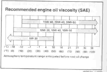

Z orginalnego service manuala
Poprostu 15w40 jest do -12 stopin, a 10w30 do -18 ale nie sugerowal by sie tym zabardzo...
GG: 1105809

Pamiętaj że ta instrukcja ma swoje lata teraz są inne oleje jak wleja 10w40 z właściwosciami myjącymi a wczesniej byl lany jakis podły minerał typu alanda (8zł litr) to z silnika zacznie cieknąc jak z konewki.
Dzisiejsze mineraly pracują w znacznie niższych tem niż te produkowane 15 lat temu np Lotos minerał pracuje do -27 stopni. Trzeba poszukać po stronach producentów 8)
