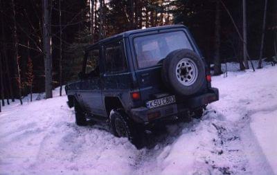

i dobrze będzie działał łącznik pomiędzy pedałem a kierowca to Rocky jest bardzo przyzwoita terenówką
Daihatsu Rocky 2.8 TDi

Na równi z każdą inną terenówką, Landrowery, Mitsubishi, GAZ, i tak dalej.
Wszystko zależy, czasem długa 110 ma problem z jakimiś przeszkodami a rocky przejdzie, czasem na odwrót.
Ja na szosowch oponach z łańcuchami na kołach dawałem radę lepiej niż wiele samochodów w każdej sytuacji : - ))

Moje spostrzeżenia z katowania Rokusia są następujące:
1. Najlepsze roczniki 92-93, po 93 zaczęli robić przód na wachaczach więc kicha, wcześniejsze wersje nie miały intercoolera
2. Zajebisty silnik. Przy tej masie auta 2,8 TDi robi swoje. Przy czym silnik nie jest wysilony (jak w np. w Patrolu). Przy 1500 obrotów ciagnie pod górę jak cholera przy 2500 to już mielisz kołami w miejscu
3. Osobiście lubię krótką wersję (taką mam) po prostu lepiej wygląda
a poza tym ma mniejszy rozstaw osi. Nie jest to niestety auto wyprawowe, chociaż w dwie osoby na Ukrainę można pojechać.
4. Maksymalny rozmiar kół jaki udało nam się wcisnąć to 33 cale więcej pop rostu się nie da. Dla niektórych użytkowników tych aut ten rozmiar to już herezja. Fakt trzeba trochę pofisiować żeby je wcisnąć (lift budy dystanse na kołach) ale efekt bardzo dobry.
5. Poważne problemy miałem tylko z resorami (połamane na Ukrainie) teraz testujemy parabole. Trochę problemów z dobraniem odpowiedniej twardości ale niedługo będzie OK.
6. Trochę słabe mosty. Problemy takie jak w Landzie. Dekiel gruchy wykonany z blaszki typu konserwa. Wgniotłem go kiedyś a zębatka wytarła sobie drogę na wolność
Trzeba będzie zamontować jakąś osłonkę.
7. Obecnie nie ma problemu z dostępem do części. Zjeżdża dużo tych aut z Niemiec więc jest tego w cholerę.
8. Jest natomiast proble z zakupem jakiegoś oryginalnego szpeju (blokady, zderzaki, bagazniki itp. itd.) Rocky nie jest już produkowany od dłuższego czasu więc większość firm (np. ARB) nie produkuje już do niego żadnych elementów. Pozostaje rynek wtórny lub miejscowa myśl techniczna
Posumowując: super auto żeby zacząć zabawę w Offroad. Małe koszty zakupu, bardzo dobre właściwości w terenie. Przykład: wczoraj. Krótki wypad w teren. Przed nami Toyota HZJ75 (silnik 4.2, tylna blokada, zawiecha OME), przy próbie pokanania rowu utknęła i wykaraskała się po właczeniu tylnej blokady. Rocky przeszedł bez problemu
