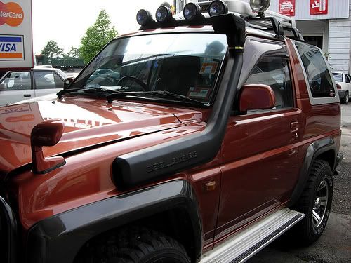

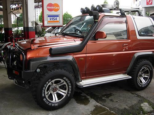

Re: Snorkel do Daihatsu
Snorkel z fiberglassu na Ferozie (sprzedawany na eBay przez kogoś z Malezji, dostosowany do Daihatsu Feroza)
Dokładniejsze zdjęcia sposobu wykonania są na aukcji
http://cgi.ebay.com/ebaymotors/Fibergla ... ccessories
Nes421, orientujesz się gdzie można znaleźć taki piękny zderzak jak w tej pomarańczowej ferce? Normalnie ideał.
Szkoda że do Fery nie ma lustrzanego odbicia tego snorka. Ale z kwasówki i tak rządzi.
Fercia`93
606297666
606297666
Przypuszczam że to jest azjatyckie rękodzieło artystyczne i równie nie do kupienia co ich bogata rzeźba
