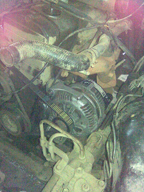

Zamontowałem alternator od Omegi 2,5 td 150 A (występuje też w BMW z tym samym silnikiem).Plus z alternatora na akumulator (drugi) i wszystko. Sam sie wzbudza ,kontrolka nie potrzebna bo i tak trzeba miec woltomierz.Dodatkowy alternator z drugim akumulatorem i wyciagarkami u mnie jest osobna instalacja .

Mam podobną instalacje co piotrh -alternator omega,akumulator 75ah,odrębna instalacja. Ładuje po podaniu wzbudzenia przez przełącznik, jak nie ładuje pracuje jako napinacz. :)2

Ja w swoim rockym jakiś czas tamu dołożyłem drugi alternator od vw 90A bo na oryginalnym to nie za wesoło z prądem było tyle ze ja nie mam odrębnej instalacji ale daje sobie rade bardzo dobrze nawet podczas dłuższego wyciągania na światłach nie ma problemu z prądem :)2 .
