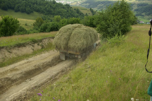

Bardzo odczuwalna! W terenie (Rosja), w którym chcesz jeździć, będą koleiny po co najmniej Zile, lub co gorsza Uralu albo jeszcze innych wynalazkach. Każdy cm prześwitu się przyda. Ale oczywiście bez przesady. Przecie ma to być wyprawówka i auto na co dzień. Ale raczej w tych autach co wymieniłeś poniżej 32" bym nie schodził, a max 35' i to nie w każdym przypadku.
Co do Disco, to nie wiem jak mocno różnią się mosty pod względem prześwitu w dwójce, ale w jedynce na prawie 32" jest 25cm. I w koleinach po Zile nie chce jechać :)21
Jak widzisz każdy jest innego zdania. Ale może na podstawie tych dyskusji dojdziesz do tego jedynego... :)2

Nikt tu nie pisał o prześwicie 50cm :roll:
Poza tym nie zawsze się da górą. Nie są to historie z palca wyssane. Np słynna droga Kolochava-Polonina Krasna. Jak było sucho to wjechałem na górę bez problemów, jak parę dni padało to zjazd na dół w koleinie był problemem. Nie było opcji górą koleiny.
To ta droga. Powodzenia, żebyś ja zrobił po deszczu, "okrakiem" na KM2...
