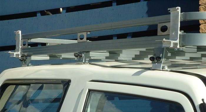

Bagażnik- jeśli masz relingi dachowe to dobrze ponieważ będzie można zamontować bagażnik np; African outback

Parę uwag: relingi mam takie jak na zdjęciu, więc powinno być ok - możecie mi polecić jakiegoś sprzedawcę.
