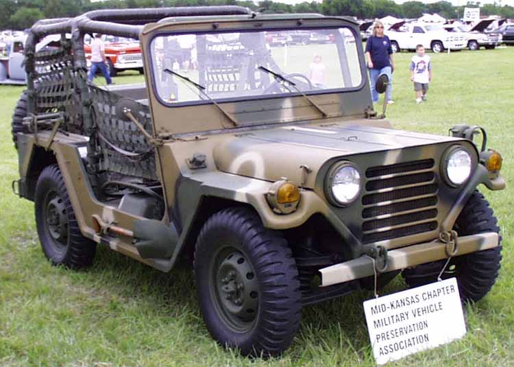

Sorry, że zadaję pewnie dla was głupie pytanie, ale nigdzie nie mogę odnaleźć informacji, czy Iltis ma ramę, czy konstrukcję samonośną?

Pomyśl chlopie jak samochód terenowy z lat 70 tych i do tego z drzwiami i dachem z plandeki moze miec samonośne nadwozie!! Iltis ma pełnowartościową rame. Mam iltisa 1979 rok rzadnych dziur w ramie trzyma sie dziarsko :)

Ano można, ten taki chamerykański kurdupel, który zastąpił Willisa, nie pamiętam jak toto się nazywało właśnie gdzieś w latach 70tych miał nadwozie samonośne.

Mutt czyli Ford M 151 A1/2

Chyba mylicie samonosne nadwozie z niezaleznym zawieszeniem :)21
Jerry
Posty: 4554
Post autor: Jerry » czw gru 09, 2004 4:50 pm
W przypadku Mutta napewno nie. Nie wiem jak Iltis ale Mutt ramy nie ma czyli samonosne zawieszenie ( i niezalezne tez ) ma. 8)

Fakt, Mutt ramy nie posiada :oops:

Niee no... jak wyglada, to wiem :D
