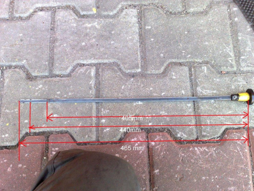

EDEK:):):):) pisze: bo zostawiliśmy oryginał bagnet a micha z andori wolnossącej ?? ?? ??
Jest za długi, stąd ten efekt. W sklepach bagnet do Żuka diesla praktycznie nie do zdobycia. Musisz odmierzyć według oryginału, skrócić i zrobić znaki min.-max. lub szukać na szrotach lub allegro.

Masz wymiary bagnetu
EDEK:):):):)
Posty: 511
Re: Brak smarowania w andorii
Post autor: EDEK:):):):) » sob kwie 24, 2010 7:34 am
dzięki wielkie :)21 :D
