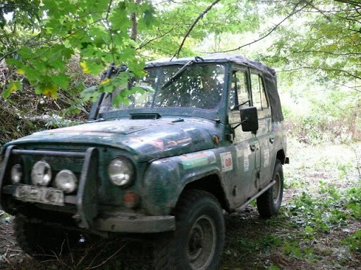

Tu fotka lusterka na Uaz-ie, moim zdaniem wygląda bardzo dobrze.
Uploaded with ImageShack.us
<Kacper> pisze:Ja założyłbym na ramionach od stara 200, przykręcane do drzwi lub ramki.
Miałem taki plan.
Przecież te uchwyty to prawie jak trzepak wyglądają lusterko ma być zgrabne, funkcjonalne i nie szpecić samochodu.

Jakie konkretnie? Bo lewe miałem od Lublina I, na drzwiach i to była totalna porażka (lusterko na M6 się ciągle się odkręcało, kolidowało pod koniec otwarcia z trójkątnym okienkiem, nie składało się i stale drgało, tak że nie dało się w nim nic wyraźnie zobaczyć.
[EDIT] dokładnie takie jak na zdjęciu miałem (czy to Twoje jest składane?)
Tak moje są od Lublina I, faktem jest że często się odkręcały ale ja w swoim już temat ogarnąłem i śruba trzyma lusterko cały czas, ramie lusterka składa się i w krzakach nic nie urywam, co do kolizji z trójkątem ramki nie wiem, nie mam tego problemu bo mam ramki nowego typu odsuwane. Lusterko nie drga osadzone ładnie i wszystko widać :)2
