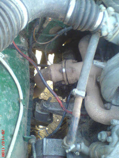

witam mam uaza i wkładam do niego motor merca 123 2,4 ,taki mam taki wkładam :) i mam takie pytanie do ludzi co pomykają na takim silniku . Jak macie rozwiązany problem kolektora wydechowego wchodzącego w kabinę ? słyszałem coś tam że w niektórych mercach bodajże w kaczce był prosty znaczy miał wylot spalin na środku ja mam z boku czy ktoś wie czy to prawda ? bo jakoś na allegro nic takiego nie widziałem

Miałem ten silnik i jeśli zostawiasz skrzynię Uaza na swoim miejscu to kolektor nie będzie Ci przeszkadzał pod warunkiem, że masz taki kolektor. :)21

no właśnie ja mam inaczej ,tak jak zaznaczyłem na zdjęciu
[IMG=http://img156.imageshack.us/img156/5456 ... 010.th.jpg][/IMG]
Uploaded with ImageShack.us
bo ja mam silnik nowszego typu ponoć, jutro zrobię fotki to będzie dokładnie widać

A masz skrzynię biegów od 508 chyba, ta z bezpośrednim wejściem wajchy od biegów na środku skrzyni ??

lezy u mnie kolektor o ktory ci chodzi. Ocalał ze złomowego motoru 2.2d mercedesa w115 oddam za dobry browar
