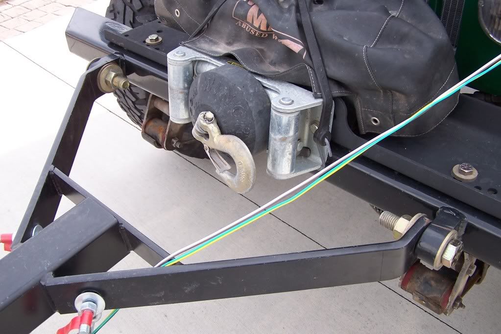

Wielkiej filozofii tu raczej nie ma.
Hamerykańce radzili sobie w taki sposób:
Rysunki z wymiarami bez problemu do znalezienia w sieci.

"Na sztywno" nie może być mocowany, bo auta się przemieszczaja w pionie względem siebie. W wojennych jeepach two bar był na wyposażeniu fabrycznym. Auta miały przymocowane do zderzaka sworznie, a na nich był zawieszony trójkąt, jak w przyczepie. Ruskie uprościli konstrukcje. Wojskowe pojazdy miały na zderzaku dwa haki, właśnie do takiego holowania, na nich mocowało się trójkąt.

Zrobiłem taki hol (Gaz 51 ciągnie UAZa) i teoretycznie działa jednak jest kilka mankamentów.
Na miękkim terenie np. piach układ kierowniczy UAZa nie poddaje się tak łatwo i GAZ ciągnie go a koła UAZa nie skręcają za nim.
Na asfalcie jak jest dobra przyczepność kierownica UAZa ładnie samoistnie skręca i jest ok.
