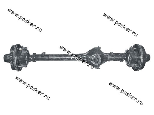

Jak odróżnić mosty Afgana od zwykłego UAZ-owskiego. Wymiary, średnica, itp. Bo nie wiem jaki posiadam w swoim. Potrzebuję lewej przedniej półośki patrząc z tyłu, długiej i krótkiej.

Post autor: Mag69 » czw lis 03, 2011 7:40 pm
afgan
Uploaded with ImageShack.us
LJ 70
kb-autostyle
Posty: 1313
Lokalizacja: Moskwa
Re: Afgany
Post autor: kb-autostyle » czw lis 03, 2011 8:21 pm
przedni zwykły:
przedni wojenny:
woltek
Posty: 39
Rejestracja: śr lis 04, 2009 11:34 pm
Lokalizacja: Rzeszów/Strzyżów i okolice
Re: Afgany
Post autor: woltek » czw lis 03, 2011 8:55 pm
Dzięki za dokładną Odpowiedz. Teraz wiem na czym nie jeżdzę
