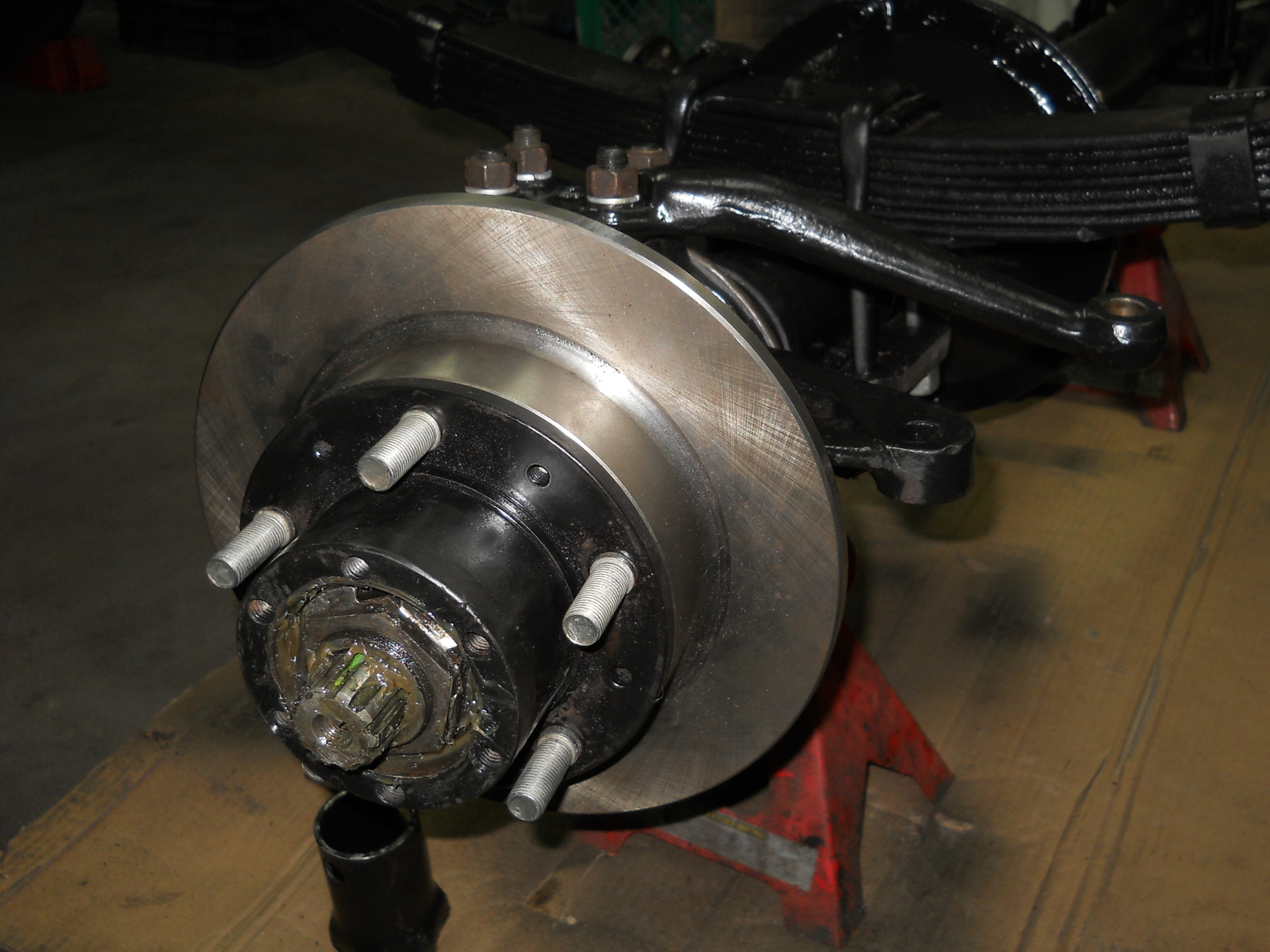

Witojcie, żeby nie było że sie obijam wrzucam fotki gotowej i uzbrojonej ramy. Do dokończenia na ramie będą do pociągnięcia przewody hamulcowe i elektryczne, montaż zderzaków, haka itp, będzie to robione po ukończeniu remontu karoserii i wsadzeniu jej na ramę. W sobotę odrestaurowana rama zamieniła się garażami z nieodrestaurowaną karoserią.
Tarcze od nivy wraz z dystansami 10mm są zamontowane, wchodzą oryginalne felgi!!!
Do tego wpasowałem tłumik od Vw Golfa 1.9tdi, średnica rur identyczna, wylot jest przed tylnym mostem. Będzie dobrze? Bo jak miałem oryginalny tłumik to przy otwartej tylnej plandece zawiewało spaliny do środka...
Mam do was techniczne pytanie - mam karoserie w pedałami w podłodze, więc aku mam po stronie kierowcy, ale przerabiam pedały na wiszące, wiec aku na stronę pasażera, a tu zonk bo tam jest wentylator. I teraz pytanie, czy da się zamontować nagrzewnice z wentylatorem od nowszego modelu (nagrzewnica razem z went w kabinie) do starej karoserii i zaślepić dziury wlotowe po starym wentylatorze te w komorze silnika?
vandall1
Posty: 10415
Re: UAZ Remont kapitalny
Post autor: vandall1 » wt sty 22, 2019 1:52 am
sawmen pisze:
pn sty 21, 2019 8:53 pm
Teraz też prawdopodobnie bedzie zawiewało,ale...bardziej :wink:
a postój w korku lub na światłach, ew w błocie to...
to będzie TO ! :)21
c64cIub
Posty: 391
Post autor: c64cIub » wt sty 22, 2019 7:33 pm
Wali do kabiny przez każdą szparę na postoju. Przedłuż do tyłu.

No to mnie pocieszyliście... Ale dowiem sie o tym na własnej skórze dopiero jak ukończe karoserie, bo puki co silnik został odpalony tylko na moment w garażu wiec testów drogowych jeszcze nie było... A jak by wystawić na prawy bok?
carinus
Posty: 1144
Lokalizacja: lubuskie/Belgia
Post autor: carinus » śr sty 23, 2019 5:50 pm
Nie kombinuj z wydechem,ja też kiedyś byłem taki mądry i chciałem fizykę zmieniać.Wylot z tyłu przy samym obrysie,inaczej masz smród w środku.

Wydech nie może być skierowany na prawą stronę, zabraniają tego przepisy.
Plandekę na czas jazdy się z tyłu zapina, to normalne zjawisko, że spaliny zasysa do środka przy odpiętej klapie.
Jak chcesz jeździć z rozpiętym tyłem, to zdejmuj też nadstawki, inaczej się zagazujesz :)21

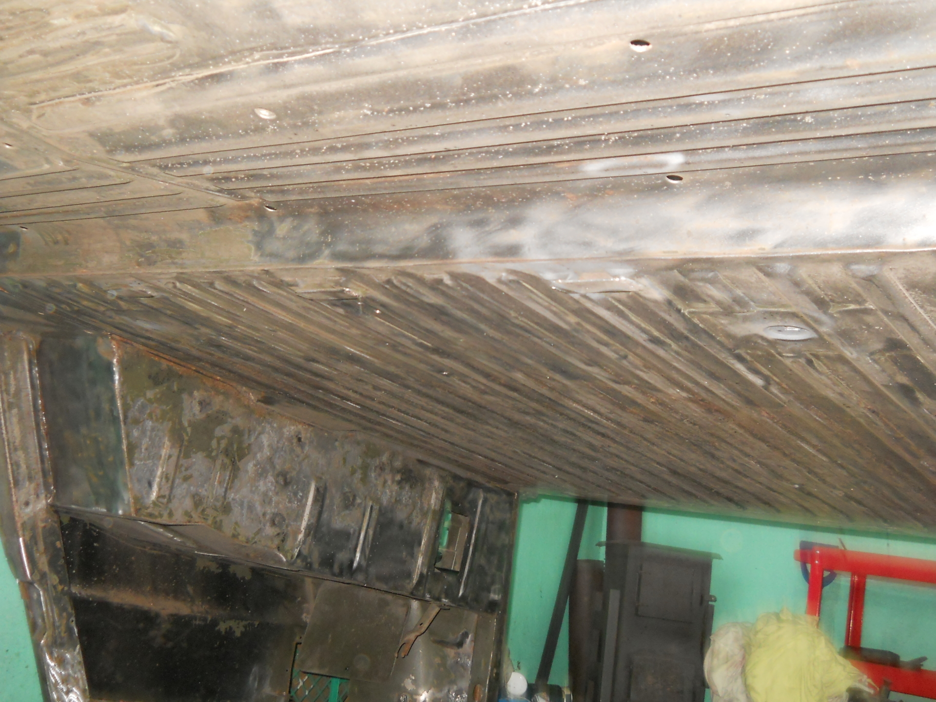

Witam wszystkich po miesiącu nie odzywania się. Przez miesiąc spawałem, szlifowałem, piaskowałem, poprawiałem i kombinowałem:)
Więc tak - karoserię którą kupiłem z wojska z radiostacji okazała się być w bardzo ładnym stanie, wręcz idealnym, miejsca rdzy to środkowy słupek na progu oraz dziurki na tylnym nadkolu tam gdzie blacha jest podwójna. 5 warstw farby z zewnątrz i smołówka na podwozu uratowały blachę. Do pospawania miałem chyba z 50 otworów po rożnych śrubkach, przelotkach kabli, uchwytach itp i na tylnych nadkolach wyjścia prądowe i antenowe.
Buda była z pedałami w podłodze, więc została wzmocniona grodź, zamontowane oryginalny zestaw pedałów sprzęgła i hamulca z uaza, do tego serwo z pompą hamulcową od passata b4 który miał tarcze z przodu i bębny z tyłu. Zostaje oryginalna pompka sprzęgłowa.
Po stronie pasażera został wywalony wentylator starego typu w komorze silnika, zastąpiony wentylatorem nowego typu w kabinie, wzmocniona grodź i wyspawane mocowanie pod akumulator. W bagażniku powiercone otwory do uchwytów do pasów transportowych, gniazdo zapalniczki hermetyczne będzie w konsoli i w bagażniku i wykładzina gumowa na podłogę.
W chwili obecnej zabieram się za czyszczenie podwozia ze smołówki położonej na grubo...
