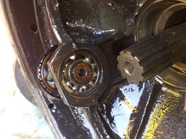

zippo68
Posty: 2197
Lokalizacja: Rybnik
Re: tylni most
Post autor: zippo68 » wt wrz 22, 2009 9:10 pm
Gdzieś mi się schował koszyczek łożyska na ataku tylnego mostu :roll: :)11
Czy zna ktoś z Was wymiary łożysk w moście i czy są dostępne na polskim rynku nie licząc sklepów - Tarmot, Jarosław, Białystok, Wrocław i paru innych, oraz aledrogo.
U mnie jest potężna hurtownia łożysk, ale chciałbym najpierw mieć wymiary lub polskie numery niż zacznę to rozbierać.
Mag69
Posty: 4387
Lokalizacja: Ruda Śląska
Re: tylni most
Post autor: Mag69 » wt wrz 22, 2009 9:29 pm
łożyska kosza 50x90x25
atak duże ( dwurzędowe) 35x50x57
ataku małe 18x52x15
LJ 70
rudobrody
Posty: 195
Rejestracja: czw mar 06, 2008 7:58 pm
Lokalizacja: małopolskie
Re: tylni most
Post autor: rudobrody » wt wrz 22, 2009 10:02 pm
Wymieniałem tydzień temu za komplet zapłaciłem 158 zł
duże ataku nr 57707
małe atak nr 102304 bez kosza same wałeczki zabezpieczone dwoma pierścieniami
mech różnicowy 32210A
zippo68
Posty: 2197
Lokalizacja: Rybnik
Re: tylni most
Post autor: zippo68 » wt wrz 22, 2009 10:11 pm
rudobrody pisze: małe atak nr 102304 bez kosza same wałeczki zabezpieczone dwoma pierścieniami
Ja tam mam założone kulkowe z koszykiem-przepraszam resztą koszyka :) i widać że ktoś już tam pchał łapy.
To w takim razie oryginały są kulkowe czy walcowe?
rudobrody
Posty: 195
Re: tylni most
Post autor: rudobrody » wt wrz 22, 2009 10:19 pm
Wymieniałem komplet już dwa razy w przeciągu pół roku z powodu zjeb...ej nakrętki na ataku,
za pierwszym razem wydarłem walcowe i z takim pojechałem do sklepu jakie ma być nie wiem bo w moim moście też ktoś już był ma się kręcić :)2
Mag69
Posty: 4387
Re: tylni most
Post autor: Mag69 » wt wrz 22, 2009 10:22 pm
walcowe
rosyjskie oznaczenie to GPZ 32903
LJ 70
Mag69
Posty: 4387
Re: tylni most
Post autor: Mag69 » wt wrz 22, 2009 10:51 pm
wykaz łożysk z wymiarami str 304
http://www.uazbuka.ru/lib/cat469/Catalog469B.pdf
LJ 70
