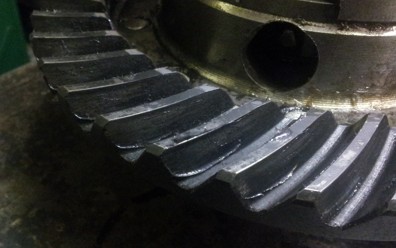

No i się pojawił problem przy składaniu. Przy pięknym luzie międzyzębnym współpraca zębów wygląda tak (talerz i atak są nowe, ślady odciśnięte w smarze):
Powiedzcie, że tak może być, pliiis. Żart Powiedzcie czy tak może być czy jednak poprawiać. To ma dużo jeździć a nie rozlecieć się po 500 km. Współpraca niby ładna na dużej powierzchni, ale jednak nie na środku zębów. Żeby to zrobić, musiałbym wysunąć wałek ataku z mostu o jakąś dziesiątą milimetra, a mam tylko jeden pierścień dystansujący obudowę łożyska ataku w gnieździe. Teoretycznie załatwiłbym to podkładkami pod pokrywę łożyska ataku, ale wtedy osiowo "wisiałoby" ono w gnieździe na pokrywie, a pierścień dystansowy by latał, chyba kiepski pomysł.

No, poskładane wszystko do kupy. Pod łożysko stożkowe ataku włożony jedyny pierścień dystansowy jaki istnieje, czyli 1,7mm. Jest w handlu niedostępny, ani w rozmiarze fabrycznym, ani w remontowych. Gorzej niż podkładki pod korony i satelity - te są chociaż dostępne w rozmiarach do skrajnie wyeksploatowanych mostów.
Ale znalazłem sposób na pierścień - na ataku pod łożysko, metodą prób i błędów stos podkładek, w sumie 1,1 mm. Wychodzi tak jakby pierścień miał 0,6mm. Gdyby nawet taki był w handlu, to byłby za niski i łożysko latałoby w moście wzdłuż swojej osi. Utrafiłem idealny ślad współpracy zębów, prawie na całej powierzchni, plus idealny luz międzyzębny dokładnie w środku książkowego zakresu. Ten most rozbierałem ze 20 razy, bo nowy zestaw atak+talerz+kosz "odrobinkę" odbiega wymiarami od starego i trzeba było pokombinować. W dodatku jedna ze śrub do mocujących talerz była za długa i tarła o podporę łożyska ataku, symulując taką blokadę przekładni, jakbym miał krzywy kosz. Na koniec zrobiłem jeszcze magnetyczne korki oleju do mostów i skrzyń, przy okazji do Łajzy też takie wkręcę. Normalne stalowe korki na imbus, ze wspawanymi gniazdami na małe neodymy.

Byłem na to mentalnie przygotowany. Dlatego dyfer bez zastanowienia i irytacji, cierpliwie "na dzień dobry" przegwintowałem, usunąłęm grady z koronek i satelitów (po dłutowaniu zostają spore opiłki, które w każdej chwili mogą odpaść!), po czym położyłem całość na pryzmach i za pomocą zegara stwierdziłem, że krzywe. Ok, ruskie części, zwrot. Za trzecim razem udało się trafić na tyle prosty, że mimo iż płaszczyzna mocowania talerza nie jest prostopadła do osi, to luz międzyzębny mieści się w książkowym zakresie - obrót wałka ataku o 0,2-0,6 mm na promieniu 40mm. Pozostaje zalać oliwą z molibdenem i za jakieś 2-3 tysiące km kontrolnie rozebrać most.
