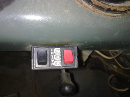

zdjęcia wrzucę we wtorek , a centralka ma możliwość wstrzyknięcia dawki, reduktor też ,ale to nie pomaga :roll:

"Wstrzyknij" LPG przez jakieś 4s, ustaw przełącznik paliw w pozycji O i wtedy spróbuj odpalić.

Dokładnie, może się przylewać. Jak kręcisz to przełącz na 0 i zobacz.

Musisz robic to metodą prób.Zacznij od małych dawek z otwartą przepustnicą w różnych połozeniach i zwiększaj dawki początkowe az do skutku.

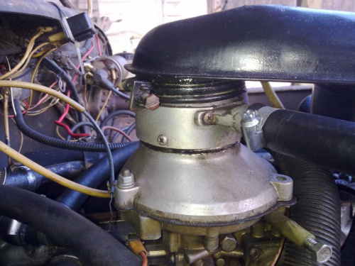

Musisz sprawdzać co się dzieje jak wtryśniesz więcej gazu,albo będziesz miał wciśnięty gaz do połowy lub wcale,wszystko robisz na czuja.Masz kiepsko zgrany mixer i reduktor bo jak nie zapali od razu to powinien chociaż się odezwać na kilka garów.Polecam jednak Blossa bo jest to wynalazek stworzony do tego silnika.Zanim założyłem ten gaźnik gazowy to miałem podobne przygody z odpalaniem.Teraz nawet przy niewielkich mrozach silnik odpala na gazie i nie robi problemów z regulacją.

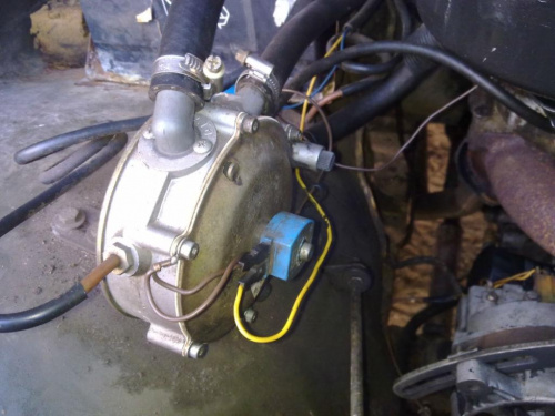

Odparownik ma kabelki podłączone wszystkie
"nakładka" na gaźnik wygląda i działa chyba ok
centralka prosta jak ....... :lol:

sprawdź po kolei kluczowe elementy instalacji gazowej: elektrozawory (przy butli i w komorze silnikowej), centralka ( tu może się pojawić przerwa lub zwarcie na wiązce, warto sprawdzić to tylko 5 przewodów) wykręć i rozkręć parownik, sprawdź stan zasyfienia i ogólna kondycje membrany

mechanicznie to wszystko gra :lol: bo elekto-zawór od paliwa nowy, odparownik wszystko wymienione, na nowe, gumki membrana wszystko wyczyszczone choć syfu nie było :roll: centralka po naciśnięciu guzika czerwonego "wtrysk gazu" załącza zawór na odparowniku(słychać cyknięcie) , ale gazu nie czuć w tym mikserze na gaźniku, niby wszystko działa ,a nie bangla :)11 jak odpalę z benzyny , potem ją wypalę i przełączę na gaz to działa wszystko, nawet jak zgaszę na gazie i powiedzmy do 5s odpalam od nowa,to na gazie odpali ,ale już po tych 5s nie bangla :)9 Będziesz mądry ? :)15 ps butla wielka 90l ma i gazu w niej jeszcze dużo szkoda wyrzucać bo ważności nie ma już :)14
