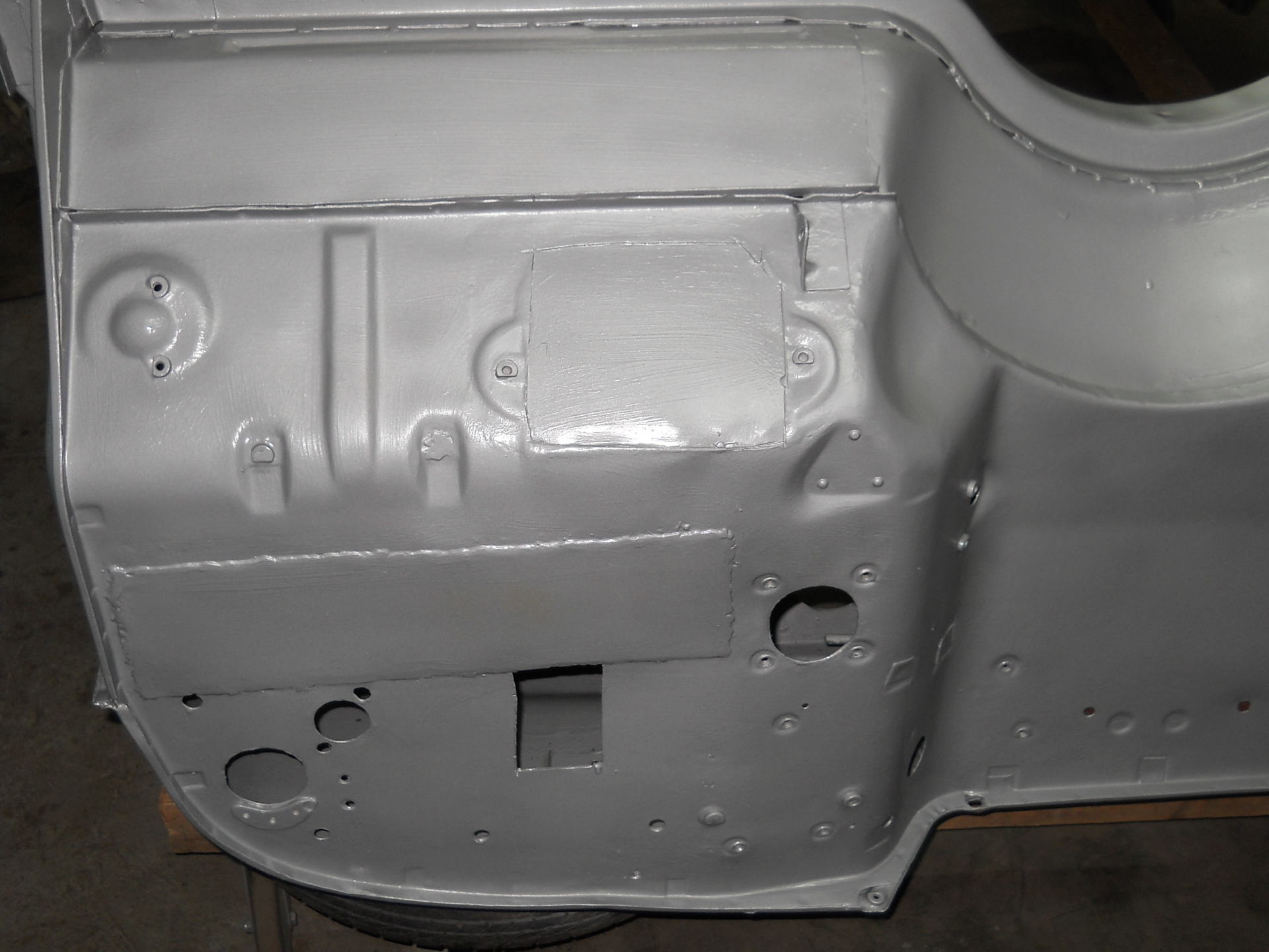

Elo, buda została odwrócona do góry podłogą, została cała wyczyszczona, zerwałem z niej pół wiaderka smoły!! Mieli wojaki czas to i smołowali, na podłodze, podłużnicach, wzmocnieniach zero rdzy!! Jedyne miejsca tak jak pisałem to nadkola, bo podwójna blach oraz próg pomiędzy drzwiami, też podwójna blacha. W chwili obecnej położony został podkład epoksydowy interplus 256, na to pójdzie w zakamarki i łączenia guma na pędzel, i wszytko przykryje czarny syntetyczny baranek a na przedniej grodzi farba poliuretanowa czarna.. Pozdrawiam

Wosk w profile.

Tak, dokładnie wosk w profile i nawierciłem w tylnych wzmocnieniach nadkoli po 2 otwory 10mm żeby wężyk wpuścić i tam też wpsikać.

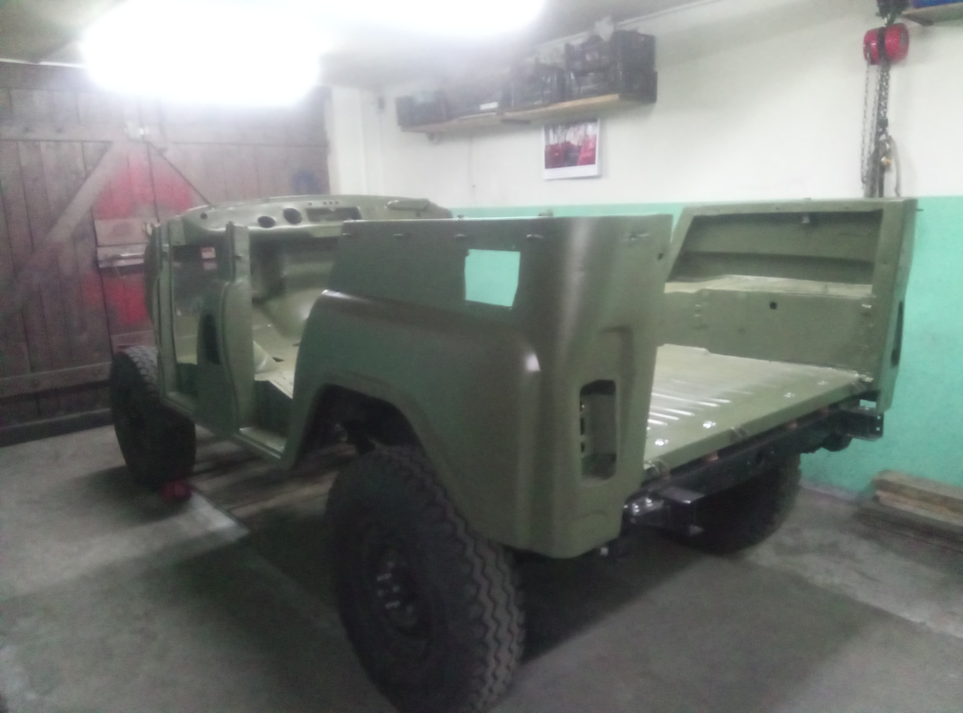

Post autor: sawmen » pn kwie 08, 2019 8:23 pm
Buda zawitała na juz wcześniej wyremontowaną ramę. Są klepane resory oraz lift budy 2cm co daje nam 62cm prześwitu pod progami :)
