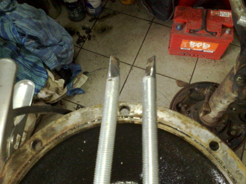

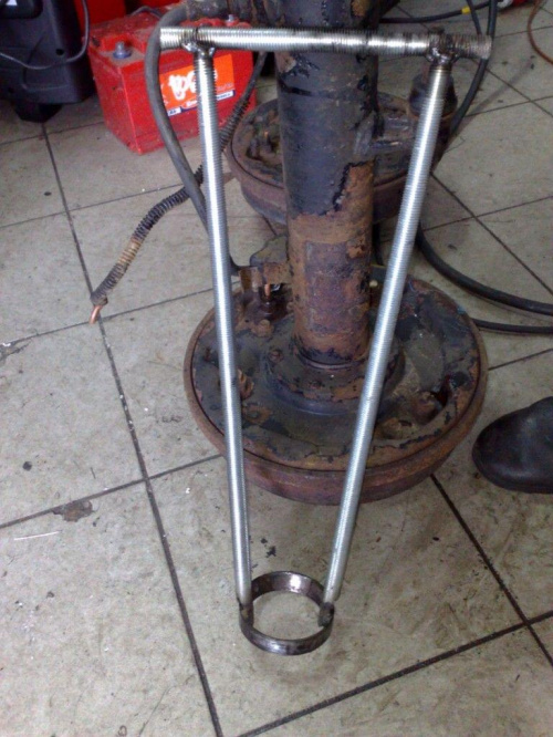

Oto mój sposób:
Do starych bieżni łożysk stożkowych dopasowałem kawałek szpeja tak aby usiadł po srodku bieżni,przyspawałem migomatem do bieżni (trzeba uważać żeby jej nie przetopić na wylot)
i od strony piasty wybiłem starą półosią ,można użyć dowolnego szpeja :)
Jeżeli spaw puści przy wybijaniu przyspawać w tym samym miejscu zwykłą spawarką i elektrodą do nierdzewki-pomogło :)21
Nie próbowałem wybijać zaraz po spawaniu,poczekałem aż wystygnie.

preparat zamrażający Wurth A0890 100 0
popryskasz łożyska i same wypadną

Edit. Niestety zamrażacz nie pomógł. Zastosowałem spawarę, pręty oraz młotek-czyli podstawowe narzędzia serwisowe ulianowskiej maszyny :)

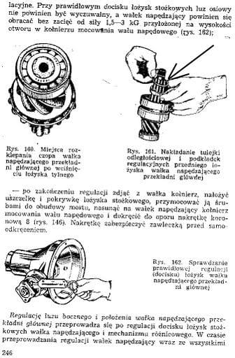

Juz niedługo tez mnie to czeka.Może ktoś podpowie z autopsjii jak najlepiej sie zabrac za kasowanie luzów.Myślałem żeby przeszlifowac stare bieznie wewnętrzne łożyska i pasowac to delikatnie na koszu,potem juz mając dobrane odpowiednie dystanse,wbić nową.Jest jakaś sprawdzona metoda i kolejność składania?Np.spasowanie kosza i wałka ataku a potem regulacja drugiej częsci mostu.
Przeszlifować bieżnie łożysk :o Nie odkrywaj ponownie Ameryki,poczytaj instrukcję tam jest wszystko czarno na białym albo zrób tak jak ja:
1.zaufaj poprzednikom
2.wymień łożyska
3.przerzuć 1 lub 2 pdkładki,żeby zmniejszyć luz między zębami
Luz wyszedł mi jak w książce pisze i jest wery charaszo :)

Gdzie znalazłeś dobrą instrukcje z opisem wymiany łożysk?Nie wiem czy moi poprzednicy byli równie dobrzy jak w Twoim przypadku.

pilmar
Posty: 1917
Re: tylni most
Post autor: pilmar » śr wrz 30, 2009 7:52 am
jeszcze ktoś opisywał szybki sposób:
-zdjąc wszysktie podkładki dystansowe spod bieżni
- zamontowac bieżnie nie dobijając ich do oporu
- skręcic do kupy, przekręcając atakiem aby atak zrobił parę obrotów po talerzu
- delikatnie rozkręcic
- pomierzyc szczelinomierzem luzy na podładki dystansowe
- dodrac odpowiednie gubością dystanse, i skręcic do kupy.
Ja tak nie robiłem, ale wydaje się to logiczny sposób

Tak dokładnie jest w instrukcji remontowej + 0,1mm do zmierzonych dystansów

Tulejka i podkładki regulacyjne z pomiędzy starych łożysk stożkowych ataku niestety nie wystarczają. Po wprasowaniu nowych na wałek mam za ciasne pasowanie. Słyszałem że ponoć co niektórzy wkładają tam podkładki zrobione z puszek po piwie, ale dla mnie takie druciarstwo jest nie do przyjęcia. Co Wy tam wykombinowaliście? Z czego idzie coś spasować?
gri74
Posty: 5786
Re: tylni most
Post autor: gri74 » śr wrz 30, 2009 7:01 pm
no najlepiej to cieńsze z innego mostu ...albo zeszlifować te co masz
