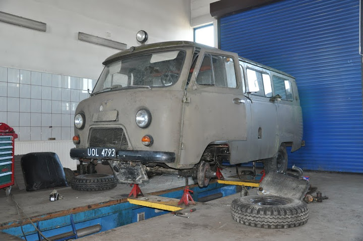

To ja się pochwalę Ogórkiem - nowym nabytkiem Muzeum Sprzętu Wojskowego w Mrągowie.
Na razie - jak widać - "się robi" :lol:
Zabudowa to autotopograf -
Mniej więcej wiemy co to jest (taka ruska Automapa :), ale gdyby ktoś znał bliżej budowę i obsługę, to proszę o kontakt.
Pozdrawiam!
Marcin

uaz monster pisze: stał na moście od syreny(tył)
Z całym szacunkiem, ale Syrena w żadnej wersji nie miała z tyłu mostu... Ona miała napęd na przód...
Pozdrawiam!
Marcin

Ten ogór w zabudowie ciekawy, gdzie Ci sie udało takiego zakupić? chyba nie w AMW :o
Po prostu Seba
Marcin_75
Posty: 575
Lokalizacja: Mazury
Re: Nasze Uazy
Post autor: Marcin_75 » czw mar 10, 2011 4:45 pm
To jest sprzęt przekazany przez wojsko do muzeum. W AMW byłby pewnie w obrocie koncesjonowanym.
