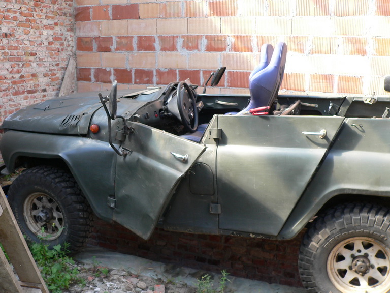

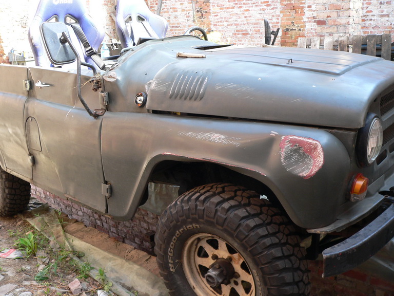

Rama prosta :). Odpalił i wyjechał na 2 warsztat o własnych siłach, mechanicznie wszystko ok.
- buda pogięta - przód jak na obrazku + lewy tylni słupek
- przednia atrapa zwichrowana, wyrwało jedną poduszkę na której się trzymała
- błotniki/nadkola się wyprostuje
- drzwi sztuk 2 do wymiany, maska też
- kierownica, końcówka kolumny lekko zgięta
- prawa przednia felga pogięta... koło obraca się jak zwichrowane w rowerze :)
- połamana skrzynka bezpieczników, mechanizm od tempomatu
Szukam nowego nadwozia, będzie przerabiane tak jak to, i od razu z klatką... w międzyczasie namierzyłem Patrola fajnego na którego organizuję $, UAZ po odbudowaniu chyba pójdzie do ludzi... się zobaczy jeszcze.
Wcześniej miałem się pochwalić jaką osłonę na drążki zrobiłem, teraz średni pożytek z niej będzie :)

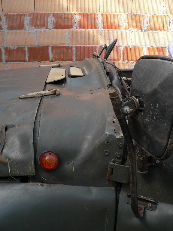

Oftopne zdziebko: czy można dostać zbliżenie mocowania wsporników luster do drzwi, szczególnie górnego?
Re: UAZ 300 turbodiesel
Post autor: Takayuki » czw lip 21, 2011 2:26 pm
Poszukam nie mam przy sobie, 2 śruby na wylot z tulejką w środku żeby drzwi nie zginało.
EDIT: to mam na komputerze, coś widać ;)

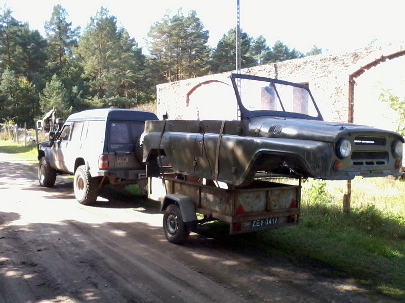

Jest dawca blach. Przez zimę reaktywacja tematu :)21
Balu-Balu
Posty: 5312
Lokalizacja: GWE
Post autor: Balu-Balu » sob paź 06, 2012 8:14 am
Kupiłeś jednak Patrola ?? ?? :)21 :)21 Ile dałeś za budę ??
Post autor: Takayuki » sob paź 06, 2012 9:19 am
Tak, miesiąc po wypadku... trafiła się okazja, droga ale warta ceny :)21 ;)
Buda 1500.
