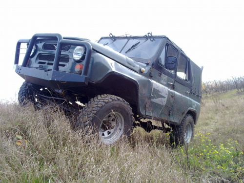

Simexy jak dla mnie przesada bo jezdze uaziorem na codzien. Dlatrgo pytam o jakies ciekawe opony, glownie mowie o rozmiarze jaki mozna zalozyc na oryginalnego uaza ktory nie bedzie katowany w terenie, max takie cos jak mam w awatarze.
Jaki maja 215/90 wiec i tak chyba spore, jakies 235/85? 225/85?
Aaa i czy jest opcja troche kola wysunac na zzewnatrz? :D

Ja mam MTki BFG, 31 cali i chwalę sobie... nie jest to simex, ale w terenie robi różnicę.
Jak wysuniesz koła na zewnątrz będą ciąć o zewnętrzne nadkola przy wykrzyżach.

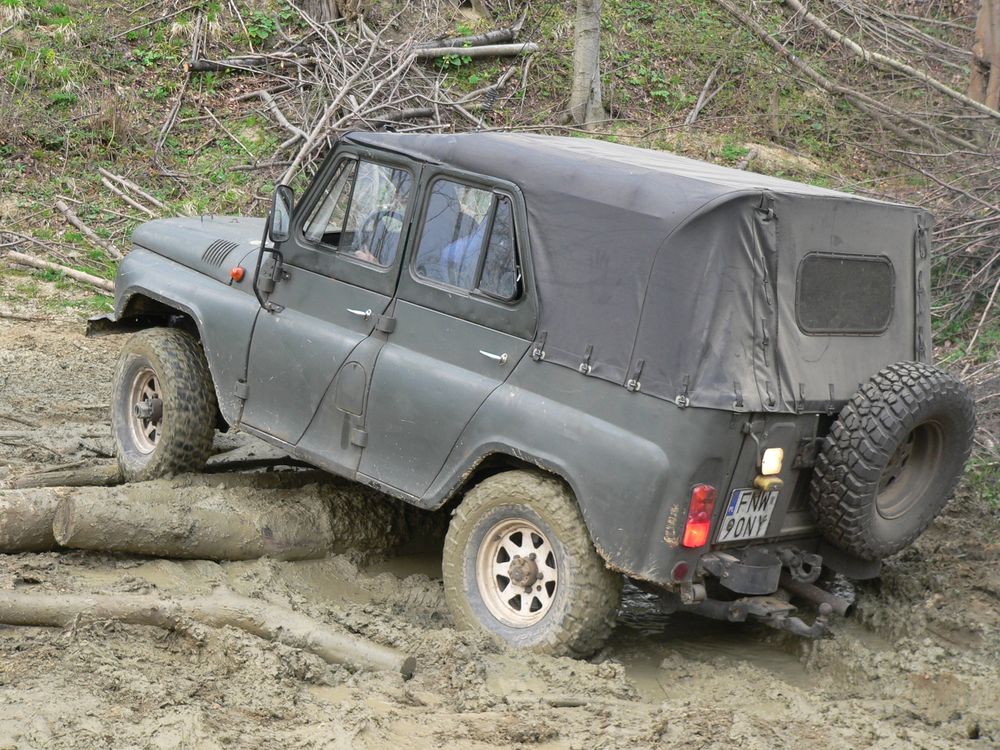

31X10.5 bedzie robic? :D tylko czy zaloze bez problemu na detkow uazowska felge?
Ja mysle o takich http://i181.photobucket.com/albums/x186 ... G_4339.jpg
Masz moze fote jak to u Ciebie wyglada?

Takie właśnie mam, bfg mt km2 31x10.5. Wchodzi na felgę uazową z dętką.

Ja też mam 31x10,5 ale na et -25 i troszkę wystają, przeglądu nie przechodził :)3 musiałem zamontować poszerzenia 8) , ale nic nie siada na takim rozmiarze i na czarnym też dobrze sie hula oczywiście w terenie fajniej :roll:
nic nie obciera
