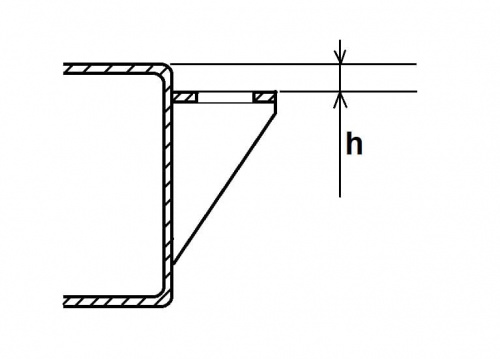

Wychodziłoby że w to miejsce podejdą gumowe podkładki od 452, potwierdzają to strzępki które u mnie zostały.
A czy może ktoś podać ten wymiar:
