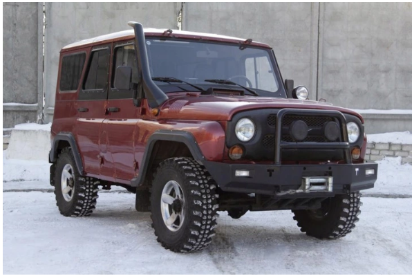

Cześć,
czy orientuje się ktoś czy snorkele tego typu (te po 290 z allegro) pasują też do 469B? Zastanawiam się co wtedy z dmuchawą? Snorkel przechodzi jakoś obok? Może Hunter nie ma tam dmuchawy stąd jest miejsca na snorkel, którego nie ma w 469B?

Chyba po 88 roku Uaz miał centralnie pod deską rozdzielczą dmuchawę/nagrzewnice. Pewnie do tych dedykowane.
Ja w 88 tak miałem puszczoną rurę.
https://naforum.zapodaj.net/2f3f833b2af4.jpg.html

Post autor: klucz13 » pn cze 17, 2019 10:40 pm
dmuchawa centralnie we wnętrzu a pod maską w tym miejscu jest aku i trzeba go przesunąć bądź obrócić

Post autor: Didymos » wt cze 18, 2019 8:30 am
Dmuchawa w kabinie pojawiła się razem wiszącymi pedałami, przeniesieniem akumulatora i hebla na prawą stronę itd. w modelach od '85 r.
Do '84 włącznie dmuchawa jest pod maską i z takim snorkelem może być kłopot, najłatwiej byłoby pozyskać nagrzewnicę z nowszego modelu, a obecną instalację wywalić, bo te kratki i wloty po dmuchawie aż się proszą o podpięcie snorkela :)21

Post autor: skull13 » śr cze 26, 2019 6:44 pm
W roczniku 86 jaki mialem dmuchawa była w środku, umieszczona centralnie A w miejscu wyjścia snorkela był akumulator którego przeniesienie to nie klopot ;)
