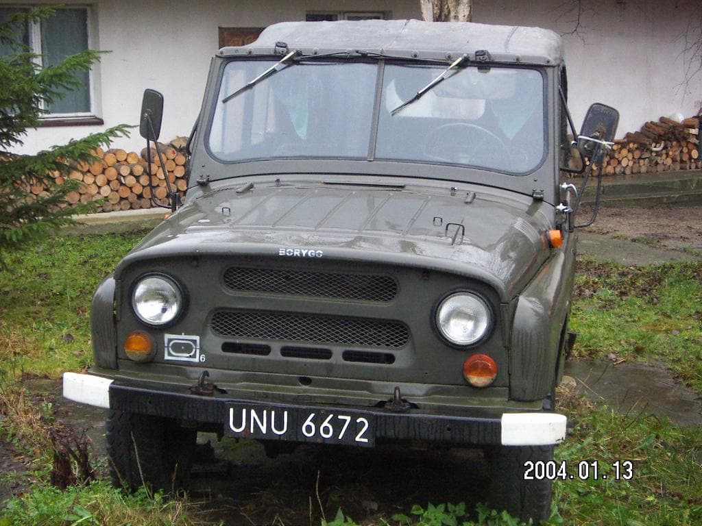

Post autor: GikroV » śr sie 15, 2007 6:24 pm
Witam wszystkich!
Jestem w trakcie przywracania Uaza do stanu "wojskowego".
Chciałbym namalować oznaczenia ciśnień na nadkolach, rodzaj paliwa na klapkach wlewów, płynu chłodniczego na masce...
Czy ktoś wie jak one są malowane w wojsku? Chodzi mi o "czcionkę", rozmiar i typ farby (wiem że biała ale czy matowa czy z połyskiem).
Może ktoś ma szablony, schematy, wytyczne jeśli takowe istnieją.
Z góry dziękuje za pomoc i Pozdrawiam

W batalionie w którym służyłem za bardzo oznaczeniami sie nie przejmowali.Były Uazy opisane i nieopisane.Zazwyczaj opisane były te w ciagłym użytku a konserwy białe miały tylko: koncówki przedniego zderzaka i tylne zderzaki.
Co do samych napisów nie było jakiegos ustalonego wzoru czcionki czy wymiarów.Żołnierz który odpowiadał za autko w czasie miesiaca obsługi jezeli było to konieczne robił szablon i malował.A kontrolerem wymiarów i wzoru czcionki był pan plutonowy który miał pod soba kierowców.i jak to w wojsku młody żołnierz zawsze musiał zrobic kilka szablonów które mogły byc identyczne to zawsze ten ostatni był dobry.
zawsze sprawdzało sie najzwyklejsze pismo drukowane.Najwieksze były oznaczenia rodzaju paliwa ET 86: prawie na wysokosc całej klapki (ET a nizej 86).Cisnienia powietrza :wysokosc ok 4 cm.Na drzwiach przednich tzw wiewiórka (skrzydło huzara) i pod nim cyfra oznaczajaca nr batalionu.
Tak było u mnie ale mysle, ze wzorów i wymiarów było tyle ile panów plutonowych w jednostkach.

GIkroV , fotki wysyłam m@łpią pocztą bo nie chcę mi się wklejać.
Na zdjęciach jest tak jak ja mam w GAZie
Wymiary mogę podać jutro

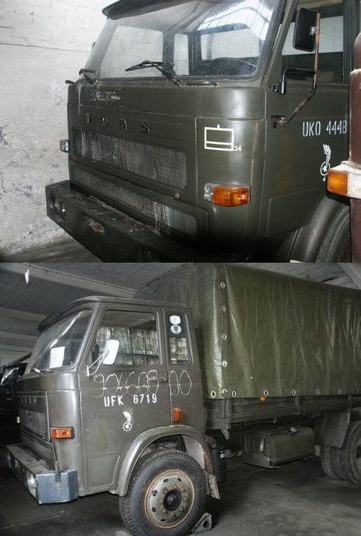

Np ciekawe co oznacza kwadrat namalowany na lewym przednim błotniku tego Stara ?
UAZ 469B 4x4, ZIŁ 157 6x6, GAZ 66 4X4, STAR 66 6X6 - THE POWER OF DREAMS
JA'JACEK
Posty: 2876
Lokalizacja: Mazury
Post autor: JA'JACEK » czw sie 16, 2007 3:32 pm
Na 100% nie wiem, mogę się tylko domyślać że skoro wóz jest z dywizji pancernej
Gen. Maczka, a znak do złudzenia przypomina klucz, no to może serwis wozów pancernych ? :)21

Post autor: SANCHEZ » czw sie 16, 2007 4:38 pm
A taki ?
:D Obrazek
zax
Post autor: zax » czw sie 16, 2007 4:55 pm
34 litry do chłodnicy?? :roll:

JA'JACEK dzięki za fotosy :)2 :D
A jaką farbą wykonuje się takie oznaczenia i opisy? matową, z połyskiem czy pełna dowolność?

SANCHEZ pisze:A taki ?
Znak na drzwiach to symbol rozpoznawczy dywizji pancernej im. Gen. Maczka.

Post autor: JA'JACEK » czw sie 16, 2007 7:53 pm
GikroV pisze:JA'JACEK dzięki za fotosy :)2 :D
Ja zastosowałem białą nitro, z czasem sama lekko zmatowieje.

zax
Post autor: zax » czw sie 16, 2007 8:05 pm
Ten drugi jest z agregatem prądotwórczym.

Post autor: SANCHEZ » pt sie 17, 2007 8:02 pm
Z tego co udało mi się ustalić są to wojskowe znaki taktyczne :-)
- star 660 to zabezpieczenie techniczne
- star 200 to kolumna logistyki
niewiem tylko co oznacza znak na Uazie-e
