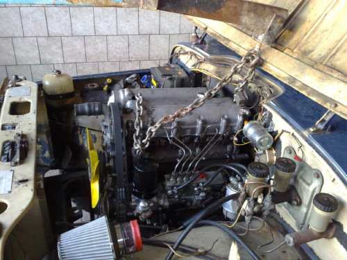

witam nie wiem co sie dzieje ale nie mogę odpalić w ogule rozrusznik nie ruszy a myłem i czysciłem go w ropie. Poza tym w komorze silnika nad drążkiem kierowniczyn jest metalowe pudełko a w nim jakieś 2 sprężynki i jedna z nich sie nagrzewa do czerwoności koledzy pomocy !!

o cewkę ci chodzi? No ciężko żeby zakręcił jak prąd nie idzie do rozrusznika. Weź Miernik i posprawdzaj gdzie prąd dochodzi:) przez neta sie nie zrobi:) i pisz te posty jakoś po ludzkiemu bo ciężko sie to czyta.

po opisie wnioskuje ze to regulator napiecia, typ "mechaniczny" :)21 8)

Przecież napisał, że mu prąd sprężynki 8) ( oporniki pod reglerem ) zeżarły :)21
To jak rozrusznik ma kręcić ??
Taki reglerek Pan masz, Panie kolego ?

Zapewne mu chodzi o puszkę z dwoma oporami, która znajduje się pod cewką, a nad drążkiem kierowniczym.

zippo68 pisze:Zapewne mu chodzi o puszkę z dwoma oporami, która znajduje się pod cewką, a nad drążkiem kierowniczym.
TAK CHODZI MI O TO PUDEŁKO POD CEWKĄ A NAD KIEROWNICĄ.

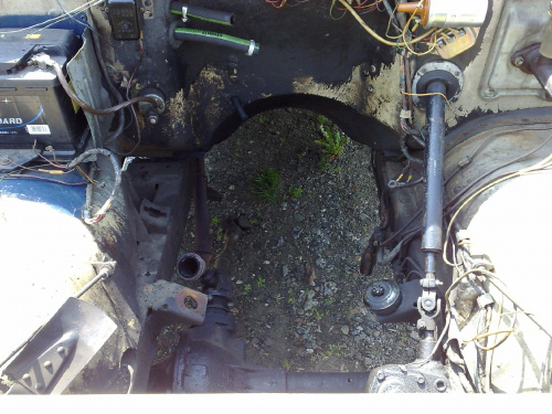

Witam . odczego moze podejsc krzyzak kolumny kierowniczej taki jak na zdjeciu wyzej?
