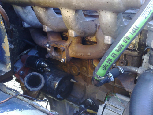

Kolektor wydechowy z 4CT90
http://images50.fotosik.pl/145/0c1f9a617e298b80med.jpg

zippo68
Posty: 2197
Lokalizacja: Rybnik
Re: montowanie andori w uazie
Post autor: zippo68 » śr paź 28, 2009 8:32 pm
bialy pisze:zippo68 od czego kolega tłumik zapodał czy może orginał z benzynki
Zostawiłem oryginalny. Dorobiłem tylko flansz na kolektor do którego wspawałem kolano z rury grubościennej i dalej już zostało wszystko uazowe.
