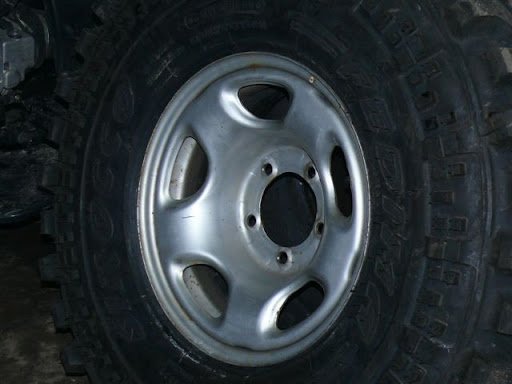

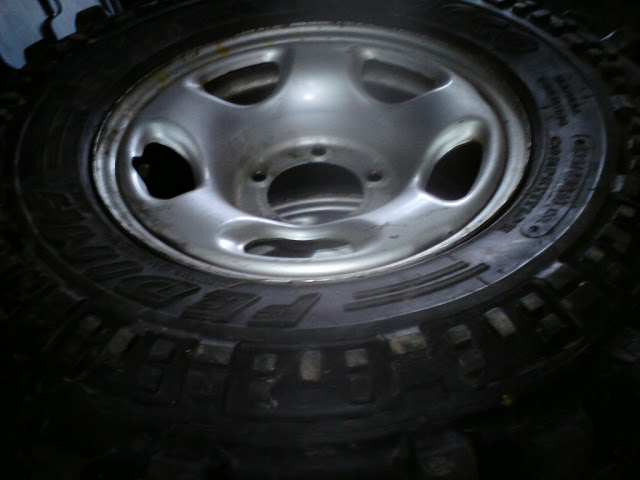

Post autor: Balu-Balu » czw maja 20, 2010 4:12 pm
Mam od Grand Vitary 16" ale jeszcze terenu nie widziały :)21 Wyglądają solidnie :)13

Post autor: EDEK:):):):) » wt maja 25, 2010 7:14 am
Balu na jaki wymiar rozwiercałeś otwór pod wentyl w feldze suzukowej od vitary czy po prostu na ,, oko,, tak by wentyl pasował i czy wentyl dentki uazowej pasuje ładnie w otwór czy też wentyl jest ,,napięty ,, po założeniu :-? :-? dentki na felgę ?? ?? ??
Balu-Balu
Posty: 5312
Lokalizacja: GWE
Re: wytrzymałośc felg żuka
Post autor: Balu-Balu » wt maja 25, 2010 8:57 am
Generalnie to nie pamiętam ale chyba otwór był 18 ?? Brałem wymiar z wentyla tak aby w miarę ciasno siedział. Jeśli chodzi jak pasuje wentyl i czy go wyrywa, bo pewnie o to pytasz, to nic się nie dzieje. Cały czas używam tych felg jako "szosowe" :)21
EDEK:):):):)
Posty: 511
Post autor: EDEK:):):):) » wt maja 25, 2010 11:19 am
Oooo to fajnie :)21 bo bałem się o moment ścinający 8) a otwór centralny jest chyba taki sam tylko otwory na szpilki trzeba rozwiercić :roll: co nie ?? ?? :roll: u mnie na oryginalnej feldze jest 108 mm i na vitarowej też 108 :roll:
Balu-Balu
Posty: 5312
Lokalizacja: GWE
Post autor: Balu-Balu » wt maja 25, 2010 11:44 am
Centralny ten sam, otworów na szpilki też nie rozwiercałem. :)21
